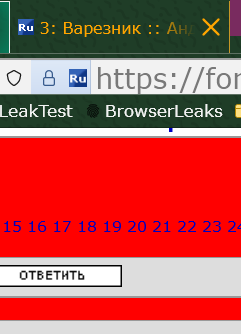

Вот тебе тестовый стиль для проверки работоспособности userContent.css в принципе. Вставь его в userContent.css и перезапусти браузер, открой страницу форума, ты должен увидеть много красного, оранжевого, крупный шрифт с адресной строке.

Всего записей: 9372 | Зарегистр. 14-09-2020 | Отправлено: 20:46 05-02-2024
grom17
Да, поменялось, кроме шрифта в адресной строке. Все шрифты на месте.
