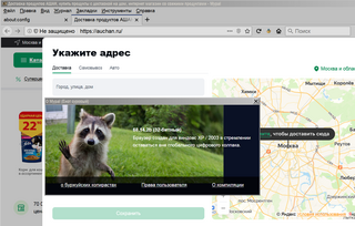

Luntyk
zzz528
На сайте auchan.ru при нажатии кнопки "Выбрать адрес доставки или самовывоза" не открывается список, вместо него - ошибка:
Что-то пошло не так...
navigator.geolocation is undefined
В about:config такого параметра нет.
Всего записей: 138 | Зарегистр. 09-12-2013 | Отправлено: 16:38 16-10-2024
RetroRocket
Luntyk
Включите geo.enabled=true в about:config и тогда откроется выбор адреса:
Всего записей: 2986 | Зарегистр. 02-01-2018 | Отправлено: 12:05 17-10-2024
