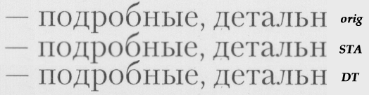

zvezdochiot
jourmager say:
предлагайте методику анализа.
  • Открыл выложенный вами скан в GIMP. Сделал белые поля, расширив холст до 2500x3500 с выравниванием по центру. Сохранил.
  • В STEX без обрезки повернул изображение вручную ровно на 5 градусов. Вывод в "Цветное/Серое" с полностью обнулённой префильтрацией.
  • Опять в STEX создал проект из результата первой обработки. Без обрезки повернул изображение вручную ровно на (-5) градусов. Вывод в "Цветное/Серое" с полностью обнулённой префильтрацией.
  • Открыл результат второго обратного поворота в GIMP. Обрезал поля, уменьшив холст до 2500x3500 с выравниванием по центру. Сохранил.
  • Открыл выложенный вами скан и результат обрезки в GIMP как слои. В слоях выбрал режим наложения "Извлечение зерна", получив "разницу" или "дефект" двухкратного вращения в STEX.
    Собственно, вот.

    jourmager
    zvezdochiot
    Как вариант. Я пока не готов высказать свою оценку.
    Но выскажу несколько мыслей. Не по порядку.
    - как я уже говорил, любой поворот на любой угол с применением интерполяции (билинейной, бикубической, Ланцоша, етс) влечёт за собой размытие контуров букв (и прочего с резкими переходами). А тут текст уже изначально повёрнутый, т.е. на прямоугольную сетку аж никак не лёг ровно, потом один поворот, потом второй. Конечно же там пойдут артефакты.
    - если основная цель - сравнить конечные результаты работы разных программ, чтобы выбрать наилучший вариант для поворота - то сравнивать надо каким-то образом эти самые конечные результаты между собой
    - угол поворота на 5 градусов - слишком большой. На таком угле при применении простых методов интерполяции типа билинейного точно будет заметное размытие контуров.
    У меня мало опыта работы с сырыми наклонными сканами, поэтому я не могу сказать, какой диапазон углов наклона статистически оправдан для тестового набора.
    Мой склероз мне шепчет, что где-то в теме по СканТейлору Tulon говорил, что исправление наклона в СТ работает хорошо только до определённого предела - это было сделано специально для обеспечения максимальной скорости (всё-таки 2008 год) при удовлетворяющем качестве.
    - вот этот мой скан - весьма посредственного качества. Поэтому сравнивать результаты его обработки "на глазок" весьма трудно. Вы предложили интересный метод объективного инструментального сравнения по разнице между изображениями, но вот как понять, насколько эта объективная инструментальная разница будет заметна простым человеческим глазом?

    jourmager
    zvezdochiot
    Специально и нарочно сделал. Чтобы размытие было видно. А иначе на что смотреть то?
    А вот тут я с вами не согласен.
    Да, размытие будет видно сильнее.
    Но если исходить из реальных углов, то сравнение получается нечестным - простые алгоритмы типа билинейного ставятся в заведомо проигрышное положение, для которого они никогда не предназначались.
    Когда я заметил Archivist, что угол 0.13 градуса слишком мал для корректного сравнения, тот ответствовал, что "На практике большинство поворотов такие." Я не буду с ним спорить, т.к. опыт не то что обработки, а даже просмотра сырых (вообще необработанных) сканов у меня очень мал - несколько сотен книг, может пару тысяч.

    jourmager
    Archivist
    Так я угадал?
    Угадали что? В прошлой жизни через мои глаза и руки прошло несколько тысяч мониторов и телевизоров ЭЛТ и ЖК с полной предпродажной проверкой (тестовые таблицы, битые пиксели, мИры, вот это вот всё). Но ЭЛТ вживую я последний раз видел около 20 лет назад. И что? Зайдите в какой-нибудь супермаркет электроники и станьте под углом к ряду телевизоров и посмотрите на одинаковость изображения десятка-другого телеков или мониторов. Устранили, ага, 15 лет назад. Нифига не устранили, а кое-что просто уменьшили. И ещё дофига чего добавили. Удешевляторы-оптимизаторы фиговы. Но хватит оффтопа.
    Какие строки выглядят размытыми?
    Все. Верхние менее размытые, нижние более размытые.
    Но я не понял. Я сравнил 3-ю строку из вашей таблицы, про которую вы сказали - "Результат поворота в ST идентичен", но ведь она нифига не идентична! Потому что строка из вашей таблицы не идентична строке из файла STA 2019.8.16.tif, который вы же прислали.
    Вы что, сделали размытие по Гауссу, на глазок на своем мониторе сравнили с результатом от СТА, решили что 3-я строка "идентична" СТА и выставили размытие по Гауссу как доказательство "мыла" на СТА? Так что ли? Ничего не понял.

    jourmager
    Archivist
    Если видите размытие в таблице
    Так вы что, с помощью этой таблицы моё зрение проверяли? Троллите?
    значит видите и в сравнении поворотов
    Между ST и DT? Или между оригиналом и ST? При масштабе 100%?
    Размытие по Гауссу работает по всей площади изображения - и я это вижу как усреднение яркости, т.е. темные буквы белеют и становятся серыми. Степень "серения" зависит от размера фильтра (радиуса) Гаусса, но уже при 3х3 работает на всю ширину штрихов буквы, которая составляет максимум 4-5 пикселей. А светлый фон вокруг контуров букв чернеет и тоже становится серым. При этом малоконтрастный фон тоже усредняется.
    Интерполяция билинейная или бикубическая или по Ланцошу (в отличие от размытия Гаусса) должна "работать" только по контурам высококонтрастных элементов (это терминологически не совсем точно, но думаю что понятно). Т.е. при ширине высококонтрастных элементов в 4 пикселя изменение контрастности будет видно на контурах, составляющих один пиксель, что гораздо менее заметно, чем размытие по Гауссу. И при интерполяции малоконтрастный фон практически не усредняется.
    Ширина одного пикселя у монитора 24 дюйма при разрешении ФуллХД примерно равно полторы разрешающей способности человеческого глаза - ну и много вы там размытия увидите?

    Для тех, кто ещё сомневается какой алгоритм лучше, предлагаю скриншот, полученный после поворота на 1 градус в XnView и выпрямления в Deskew Tools с использованием 3 методов: linear, cubic, lanczos, и бонусом STA 1.0.19. Выбирайте сами. Можно голосованием.

    Archivist
    jourmager
    Не перескакивайте с проблемы СТ на Кромсатор.
    Был выложен архив с доказательством проблемы, можно ее воспроизвести - https://disk.yandex.ru/d/xPQfvyIT-mLBrw
    альтернативная ссылка на картинку сравнения - https://disk.yandex.ru/i/Df7nEkOR8CwDgA
    Вы от этого отмахиваетесь, или результат не размытый, а отрицательно резкий?
    Всего записей: 389 | Зарегистр. 10-08-2018 | Отправлено: 14:08 09-11-2025
