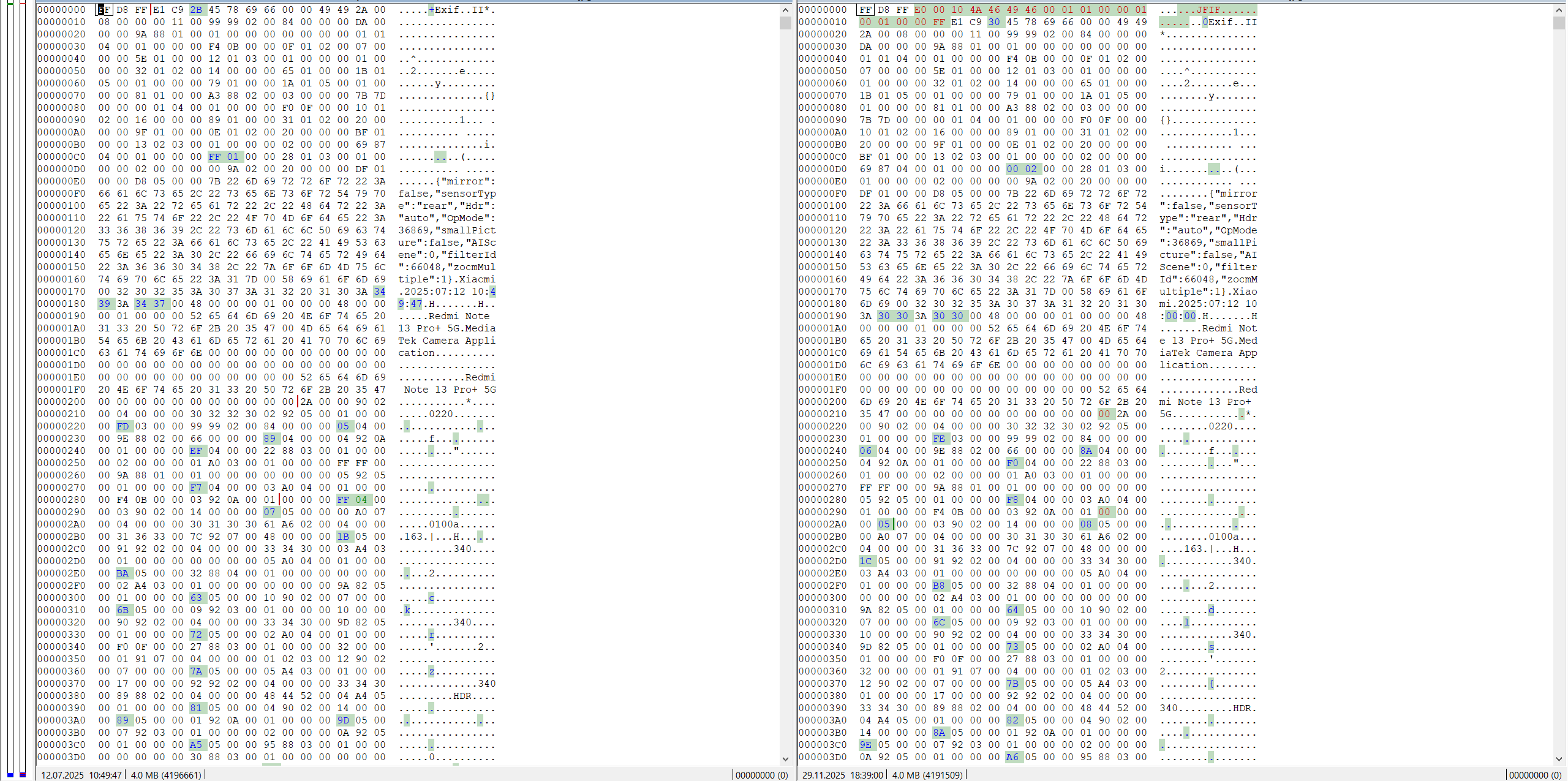

    Вот сейчас проверил, в режиме проводника при изменении EXIF - JPEG заново НЕ ПЕРЕЖИМАЕТСЯ, изменяется только EXIF, ну и заголовки добавляются, незначительная инфа.
    пример бинарное сравнение - слева до, справа после
