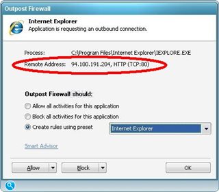

    Супер! netlimiter теперь работает, с Правилами разобрался с первого раза
    А можно еще сделать feature request, если будет время/желание - добавить в окно оповещения удаленный адрес,порт приложения, наподобие того что было в outpost firewall. Было бы удобно сразу видеть куда ломится программа - в локальную сеть или в глобальный интернет. Пока что приходится каждый раз открывать "Трафик" , переключаться во вкладку "Соединения" и после этого принимать решения о блокировки. Снимок окна для примера приложил ниже

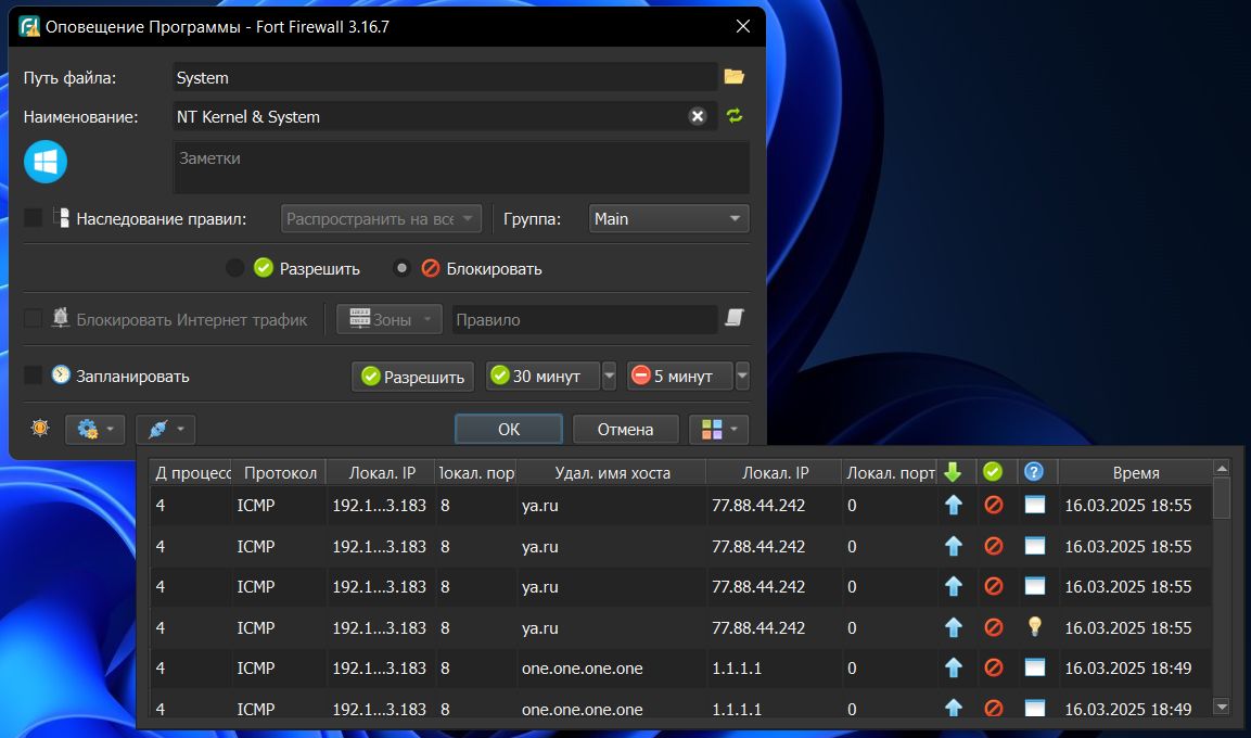

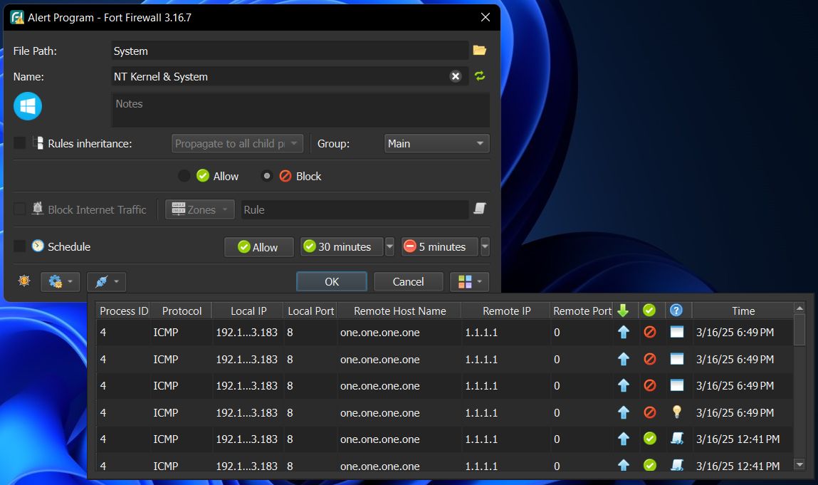

    В 3.16.6 теперь можно посмотреть последние соединения программы (если логирование соединений было разрешено).

    destiny_child
    tnodir (пост)
    А можно увидеть эти новые окна тут в скриншотах? Ну и на русском интерфейсе конечно же.
    Просто как было прилично мы видим/помним:
    Вот рядышком хотелось бы увидеть сравнение.
    Всего записей: 5205 | Зарегистр. 01-04-2006 | Отправлено: 15:48 16-03-2025 | Исправлено: destiny_child, 15:54 16-03-2025
    tnodir
    destiny_child
    Как-то так:
    Всего записей: 768 | Зарегистр. 06-05-2019 | Отправлено: 16:57 16-03-2025 | Исправлено: tnodir, 16:59 16-03-2025
