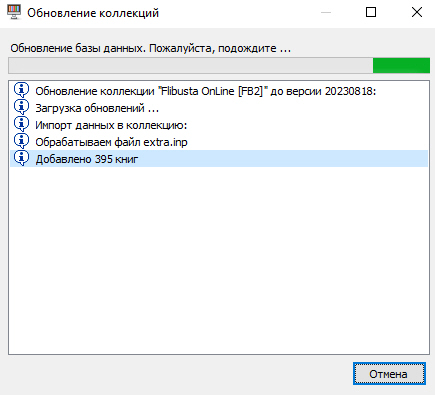

AndyLazo
Доброго дня!
Второй день при обновлении выдаёт ошибки. Вчерашнюю не запомнил, а сегодня пишет вот так:
>Обновление коллекции "Flibusta OnLine [FB2]" до версии 20230817:
>Загрузка обновлений ...
>Импорт данных в коллекцию:
>Обрабатываем файл extra.inp
>Ошибка базы данных при импорте книги. Файл extra.inp, Строка 1616
>Ошибка базы данных при импорте книги. Файл extra.inp, Строка 1617
>Ошибка базы данных при импорте книги. Файл extra.inp, Строка 1618
>Добавлено 71 книг
>Готово
>Обновление завершено.
Если я не ошибаюсь, такое уже было из-за неверного наименования какой-то книги?
Всего записей: 108 | Зарегистр. 08-10-2017 | Отправлено: 06:58 18-08-2023
DemSaR
AndyLazo
Проверил на двух разных базах, ошибок обновлений нет.

AndyLazo
У меня сегодня опять те же самые ошибки. Попробую пересоздать базу, может где-то у меня в базе ошибка.
Пересоздал коллекцию, обновление прошло без ошибок. Видимо была ошибка в моей базе, вот она и выскакивала.
