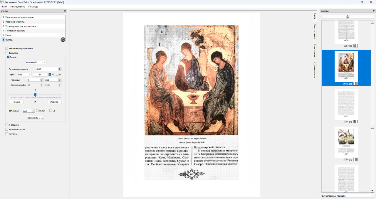

Вдруг обнаружилось пропадание фона:
Оригинал: https://disk.yandex.ru/i/UvhxQUYtYHK3Xg
Поиграл Порогами ничего не добился, как правильно делать?

zvezdochiot
vell say:
Либо поиграться нормировой "автозон" (от -1.00 до 1.00, на скине 0.00). Иногда помогает. Либо войти во вкладку "Зоны картинок" и "нарисовать" многоугольником зону вручную.

esys
См. тут.
vell
Вашу книгу в сканкромсаторе лучше сделать, так так там можно цветные узоры и цветной шрифт делать. Только там учиться полгода надо.
