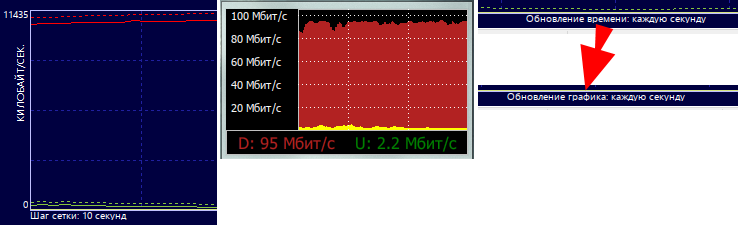

Чтобы не возникало путаницы какой где траффик и сколько % он занимает - смотрите скорость в диспетчере задач, там показывает скорость на всю принимаемую и отдаваемую информацию.
спасибо,я именно через диспетчер задач и смотрел!
Лишнее это, пользователю необъязательно знать, как работает велосипедный насос.
Что v2.2, что v3.5 без всяких танцев и юстировок качают популярные раздачи на пределе возможного, + стоит исправить в языковом файле
