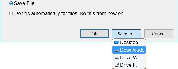

    Скрипт добавляет в стандартное окно загрузки кнопку с предустановленными путями загрузки. Поюзав некоторое время, понял, что существенно добавляет удобства.
    Код
    Всего записей: 9398 | Зарегистр. 14-09-2020 | Отправлено: 11:16 23-02-2024 | Исправлено: gutasiho, 13:47 23-02-2024
