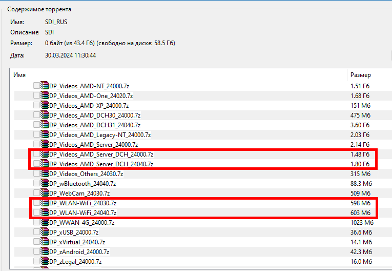

Dicinson
DP_Videos_AMD_Server_DCH_24000
DP_WLAN-WiFi_24030
DP_wBluetooth_24030
DP_xVirtual_24030
DP_zUSB3_24000
Вроде бы все перечисленные уже есть версии 24040, но в torrent не добавлены
Всего записей: 1774 | Зарегистр. 09-03-2010 | Отправлено: 10:49 30-03-2024 | Исправлено: Dicinson, 10:53 30-03-2024
Dicinson
SamLab
Я полагаю вы https://DriverOff.net/SDI_Update.torrent скорректировали ?
Но в нём по прежнему ошибка, присутствуют старые паки
DP_WLAN-WiFi_24030
и в то же время новые
DP_Videos_AMD_Server_DCH_24040
DP_WLAN-WiFi_24040
Всего записей: 1774 | Зарегистр. 09-03-2010 | Отправлено: 13:31 30-03-2024 | Исправлено: Dicinson, 13:47 30-03-2024
SamLab
Dicinson
Спасибо за сообщение. Скоро все будет, не сработал скрипт удаления старых паков, а вручную я не проверил)
