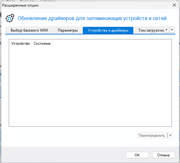

Цитата: Не могли бы словами написать про общий принцип и что и как они делают? | Интегрировать драйвера любых устройств несложно для любого пользователя в процессе изготовления WinPE/WinPE в самой программе Macrium Reflect. Можно так же добавить драйвера и в уже готовый WinPE, либо в образ, уже раскатанный на флэхе, это несколько сложнее, но тоже реально сделать. 1. На Knowledgebase 8.0, вот здесь, детально и с картинками описано, как добавить свой собственный драйвер при изготовлении образа Macrium Reflect в самой программе. См. в конце страницы "To add your own driver". 2. Об интегировании драйверов в образы Macrium Reflect (при изготовлении WinPE в программе и/или в уже готовые WinPE или уже раскатанные образы на носителях USB) рассказано в этом моём подробном посте. Указано и место, куда нужно поместить драйвера и описан подробный порядок их интеграции. зы можно интегрировать как вообще драйвера на любые устройства, например, драйвер Intel VMD Controller для контроллера NVMe или дрова на другое железо, взятые из сети, так и нужные вам лично драйвера именно вашего железа, предварительно забэкапив их из системы любой программой бэкапа драйверов - Driver Magician, DriverExtractor, Drivers BackUp Solution, Driver Talent Pro и пр. пр. подобными программами, делающими бэкап дров в подходящем формате. Даже те же Glary Utilities Pro могут делать для вас бэкап ваших драйверов. Exe файлы из дров не нужны для интеграции. зыы комплект минимально нужных драйверов для интеграции в WinPE или в распакованный уже образ на флэхе неоднократно публиковался в ветке, например здесь, в посте Jacky003. Там же так же указан и порядок действий и место расположения дров. | Всего записей: 7006 | Зарегистр. 09-12-2005 | Отправлено: 13:49 18-05-2025 | Исправлено: nauticus, 15:57 18-05-2025 |
