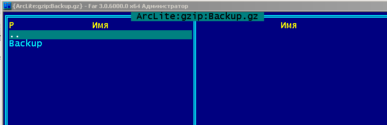

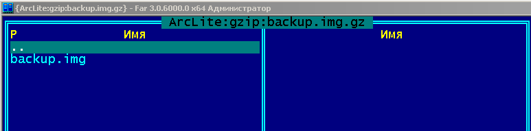

Advanced Member | Редактировать | Профиль | Сообщение | Цитировать | Сообщить модератору Pasha_ZZZ Я это всё понимаю, но для распаковки архива используется скрипт, которому "надо", чтобы внутри файла, содержащегося в backup.gz, был файл с расширением backup.img, иначе он не работает - выдаёт повреждённый архив. Я "ручками" в Винде распаковывал, переименовывал backup в backup.img, а потом gzip'ом запаковывал обратно. И всё работает! Просто хочется это сделать сразу, и безо всякой Винды (надоела она мне)). Добавлено: Вот что внутри архива, создаваемого командой: Код: sudo dd if=/dev/sda conv=sync,noerror bs=64K | gzip -c > /media/BF8B-5143/backup.gz | А нужно, чтобы файл backup внутри архива, имел имя backup.img - что тут непонятного? Цитата: Внутреннее имя файла получается отсечением расширения .gz | Хорошо, пускай "внешнее имя файла" будет Внутреннее имя файла будет backup.img.gz - я не против . Как? Просто желательно чтобы оно сразу, "на лету" сжимало в .gz (по возможности), для быстроты процесса, так сказать. |
