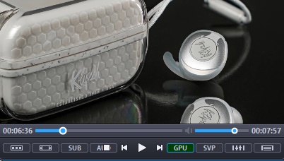

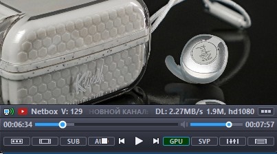

    Добавил для штатного ютуб парсера простенький кэш, который запоминает последнюю ссылку. Полезно, когда Ютуб вдруг затупил, ты жмешь стоп-старт, и парсер сразу начинает играть, не тратя заново время на получение прямой ссылки.
    Спасибо, работает, только пропало выбор качества и инфострока по сравнению со штатным. Это можно поправить както?
    Когда жмешь стоп-старт? Или при каких условиях?

    warq
    DesweR777
    Всё, понял как
    Сейчас попробовал вставил нужные строки из вашего поста отсюда в парсер по ссылке 7sh3 и .. инфопанель и выбор качества пропало,неважно как ссылку отправлять,версия
    плейера 1,7,21564
     может как то можно поправить?

    DesweR777
    warq
    Вроде поправил, проверяйте:
    https://disk.yandex.ru/d/Bxq_GRV8M1oSGQ
    Всего записей: 256 | Зарегистр. 05-08-2015 | Отправлено: 21:18 26-10-2021
    warq
    DesweR777
    Появилась,спасибо

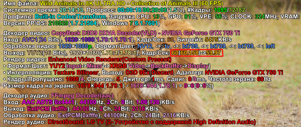

    Allex124
    Подскажите, что означают цифры в рамочке. "Выход-Кадр/с" Почему три числа?
    Вот файл с трекера 60fps (если доктор нам не врет) - а в скобочках 30
    А вот с ютюба, тоже 60fpfs. И в скобочках 60 ???
    Всего записей: 155 | Зарегистр. 08-10-2003 | Отправлено: 13:31 27-10-2021
    Pasha_ZZZ
    Allex124
    Потому что интерлейсный первый. Написано же - 1080i. А второй прогрессивный - 1080р.
