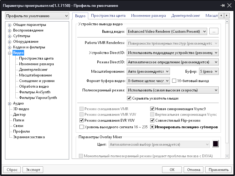

    Настройки видерендера:
    https://i.postimg.cc/pdgjSp38/2022-08-28-194927.png

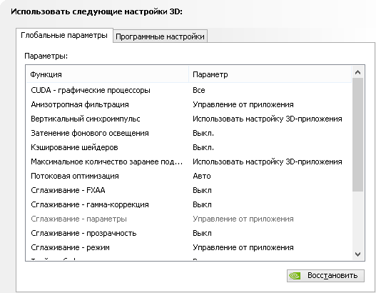

    3D настройки видеокарты: https://i.postimg.cc/631t5vLb/2022-08-28-195720.png
    Настройка "Режим Direct 3D" в настройках видеорендера potplayer остается загадкой для меня.

    Рендер: https://i.postimg.cc/43HC0h9q/2022-08-29-222648.png

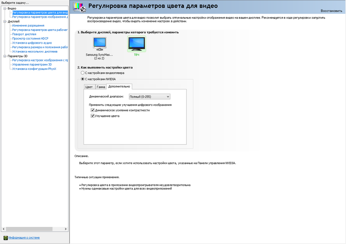

    Диапазон можно регулировать во вкладке Видео - Регулировка параметров цвета для видео:
    https://i.postimg.cc/d3XGjDGw/2022-08-30-011117.png
    Если поставить "С настройками видеоплеера", то все так же, как когда "С настройками NVIDIA" диапазон 0-255. Это странно, ведь у тв диапазон 16-235, а приходится ставить 0-255.
