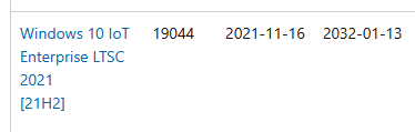

msmih
Знающие люди, подскажите какая версия windows 10 самая долгоиграющая в плане поддержки?
Всего записей: 1218 | Зарегистр. 29-01-2006 | Отправлено: 18:46 31-08-2025
vapod
msmih
Windows 10 Iot Enterprise LTSC 2021 [21H2]
https://learn.microsoft.com/ru-ru/windows/iot/iot-enterprise/whats-new/release-history
Всего записей: 2121 | Зарегистр. 21-09-2008 | Отправлено: 19:22 31-08-2025

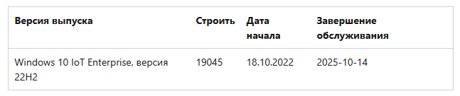

alexgr
скорее W10   22H2 IoT Enterprise
Всего записей: 10898 | Зарегистр. 27-05-2003 | Отправлено: 19:41 31-08-2025
vapod
alexgr
LTSC - ?
https://learn.microsoft.com/ru-ru/windows/iot/iot-enterprise/whats-new/windows-10-iot-enterprise-22h2
Всего записей: 2121 | Зарегистр. 21-09-2008 | Отправлено: 20:26 31-08-2025 | Исправлено: vapod, 21:16 31-08-2025
