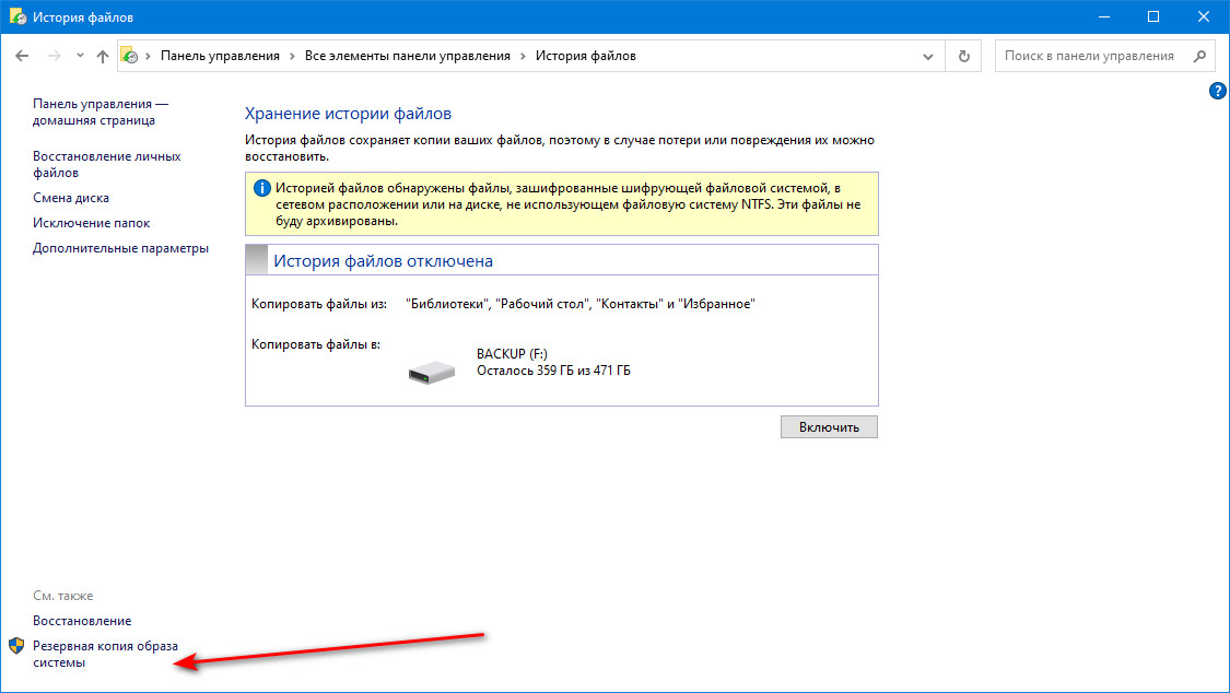

KLASS
 Всегда так и делал. А образ прекрасно делает система.
Вы имеете в виду в "Панели управления" раздел "История файлов" с "Резервным копированием и восстановлением"?
Всего записей: 1716 | Зарегистр. 25-03-2004 | Отправлено: 11:10 18-10-2025
Кстати, Макриум сделал образ (14 Гб) и проверил его - за 5 минут. А Винда создала бекап системы
размером 30 Гб и уж не знаю за сколько времени, т.к. не засекал.

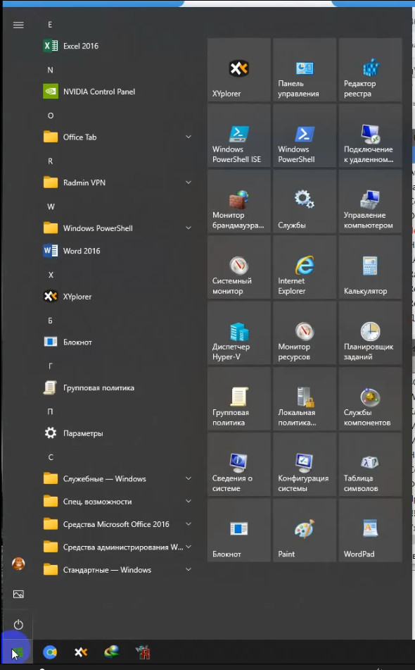

Перенесите папки, как выше сказал.
Отключите UWF, расположите значки на рабочем столе, как вам надо.
Включите UWF.
А меню ПУСК настроить через ГП раз и навсегда.
