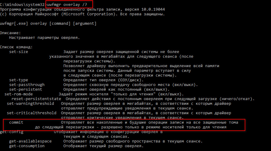

Arcadaw
KLASS
DeftKing
 uwfmgr overlay commit
У меня эта команда не работает. Выдает просто хелп на эту команду и в списке по "uwfmgr overlay" нету команды "commit.
Прочитал все инструкции в инете и нигде не нашел такой команды. Может это для оверлея на диске работает?!
Всего записей: 1716 | Зарегистр. 25-03-2004 | Отправлено: 18:13 19-10-2025
KLASS
Команда работает только при включенном фильтре, что логично.
Всего записей: 11832 | Зарегистр. 12-10-2001 | Отправлено: 18:29 19-10-2025
Arcadaw
KLASS
Я увидел только такие варианты использования commit:
uwfmgr.exe file commit c:\dir1\dir2.txt - выполнить изменение файла.
uwfmgr.exe registry commit HKLM\Software\Test TestValue - применяет изменения указанного исключения.
Всего записей: 1716 | Зарегистр. 25-03-2004 | Отправлено: 18:47 19-10-2025
KLASS
Arcadaw
У меня версия программы конфигурации UWF выше 10.0.19044
у вас 10.0.17763, возможно, здесь причина.
Всего записей: 11832 | Зарегистр. 12-10-2001 | Отправлено: 18:59 19-10-2025
DeftKing
KLASS
Проделайте следующее (еще раз о расположении ярлыков на рабочем столе, разумеется, что папка Desktop перенесена на другой диск).
Создайте ярлык на рабочем столе к чему угодно и суньте его в правый нижний угол экрана.
Теперь выполните команду
перегрузитесь где тот ярлык теперь?
Протестировал. Ярлык внизу где я его сунул его в правый нижний угол экрана.
Важное уточнение:
1. Нужно настроить оверлей в rom-mode
uwfmgr overlay set-rom-mode on
В ROM mode вы можете "зафиксировать" накопленные изменения на диск целиком командой uwfmgr overlay commit, даже если есть исключения для файлов/реестра.
2. Этот режим появился в ufmgr каком-то обновлении для 10ки. У меня win10 21h2 (10.0.19044.3086), то есть стоит обновление от 13 июня 2023 г. — KB5027215
Всего записей: 35 | Зарегистр. 23-02-2011 | Отправлено: 20:10 19-10-2025
KLASS
DeftKing
Понял, у меня версия ниже
10.0.19044.3086
, т.е. LTSC 2021 не обновленная от слова совсем.
Все течет и все меняется.
Кстати, LTSC обновляется лишь по безопасности, стало-быть, скорее, отстаем от технических добавок (новых решений).
Всего записей: 11832 | Зарегистр. 12-10-2001 | Отправлено: 20:28 19-10-2025 | Исправлено: KLASS, 20:35 19-10-2025
