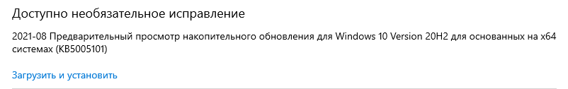

Plalekseyushka
Как это убрать из WUpdate ? Это же инсайдер... или нет? 21H1 убрал через ген.политики.
Вообще нет нечего инсайдеровского...
Всего записей: 4221 | Зарегистр. 07-07-2007 | Отправлено: 21:05 03-09-2021 | Исправлено: Plalekseyushka, 23:23 16-09-2021
mig73
Plalekseyushka
А вот никак. Или ставьте рискуя, либо старайтесь не смотреть. Так майки решили, идиоты...
Всего записей: 8283 | Зарегистр. 24-02-2010 | Отправлено: 21:09 03-09-2021
skipik
Plalekseyushka
Это не инсайдер, а именно то, что указано в заголовке - необязательное исправление.
Автоматом ставиться не будет. Если не хотите, просто не нажимайте на синюю надпись и всё.
В очередной patch tuesday в любом случае будет новое LCU, куда войдут и фиксы из kb5005101.
Всего записей: 4843 | Зарегистр. 07-07-2006 | Отправлено: 21:10 03-09-2021
Plalekseyushka
mig73
skipik
Понял. Спасибо!
Всего записей: 4221 | Зарегистр. 07-07-2007 | Отправлено: 21:11 03-09-2021 | Исправлено: Plalekseyushka, 21:28 03-09-2021
