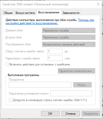

Прописал подсказанный товарищами:
"FailureActions"=hex:80,51,01,00,00,00,00,00,00,00,00,00,03,00,00,00,14,00,00,00,01,00,00,00,c0,d4,01,00,01,00,00,00,e0,93,04,00,00,00,00,00,00,00,00,00
- всё равно окно Восстановление закрашено серым а служба не запускается с ошибкой 1058:
https://i.postimg.cc/xjXQzqj3/01.png
Служба интерфейса сохранения сети (материнская) при этом работает.

  DNS-клиент (Dnscache): Отключена, вернул ключ от Death, не включается: ошибка 1058, но VPN винды работал и без неё!
Вот все ключи [HKEY_LOCAL_MACHINE\SYSTEM\CurrentControlSet\Services\Dnscache]:
https://dropmefiles.com/xicnW

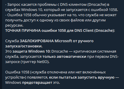

Японамать: https://i.postimg.cc/kX0sJYGc/02.png   Запустилась после перезапуска, сейчас переформулирую тогда вопрос по службам для VPN.
В общем помогло перевести все вышеуказанные Службы в Автоматически причём самому их не запускать и не во Вручную оказывается тоже. Дядя Гейтц и тут нас сделал, товарищи )
Спасибо всем большое за помощь, надеюсь мой урок кому-то тоже поможет.
