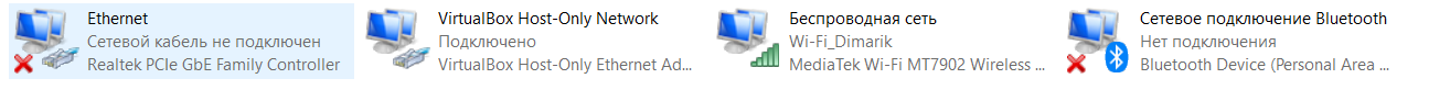

andreik99
CaptainFlint
Нужно открыть виндовый список сетевых подключений (Панель управления — Network and sharing center - Change adapter settings)
это и было сделано в первую очередь, самое  интересное что эти адаптеры видны только после команды ipconfig и только из консоли.
вот выхлоп из ipconfig #
а вот картинка из панели
Хотя полностью с вами согласен, что этим сетям нечего делать в хостовой системе.

CaptainFlint
andreik99
Сейчас проверил у себя — тоже присутствуют эти подключения, видимые только из консоли. Если запускать "ipconfig /all", то для них указано, что это виртуальные адаптеры для Wi-Fi Direct, используются для подключения к компу как к хотспоту, для раздачи сети.

andreik99
CaptainFlint
мнда... как то не подумал, что даже при отключенном в панели управления опции  хотспота все равно будет виден этот интерфейс.

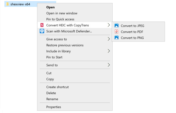

Stranger
Как в Windows 10 удалить из Explorer менюшку "Convert HEIC with CopyTrans"?
Это лучший декодер HEIC для Windows 10, используется программами типа FastStone Image Viewer, но вот при установке никаких опций не предлагает.
Рекомендуемая ShellExView x64 нашла лишь одно упоминание оного, явно не то.
https://www.nirsoft.net/utils/shexview.html
