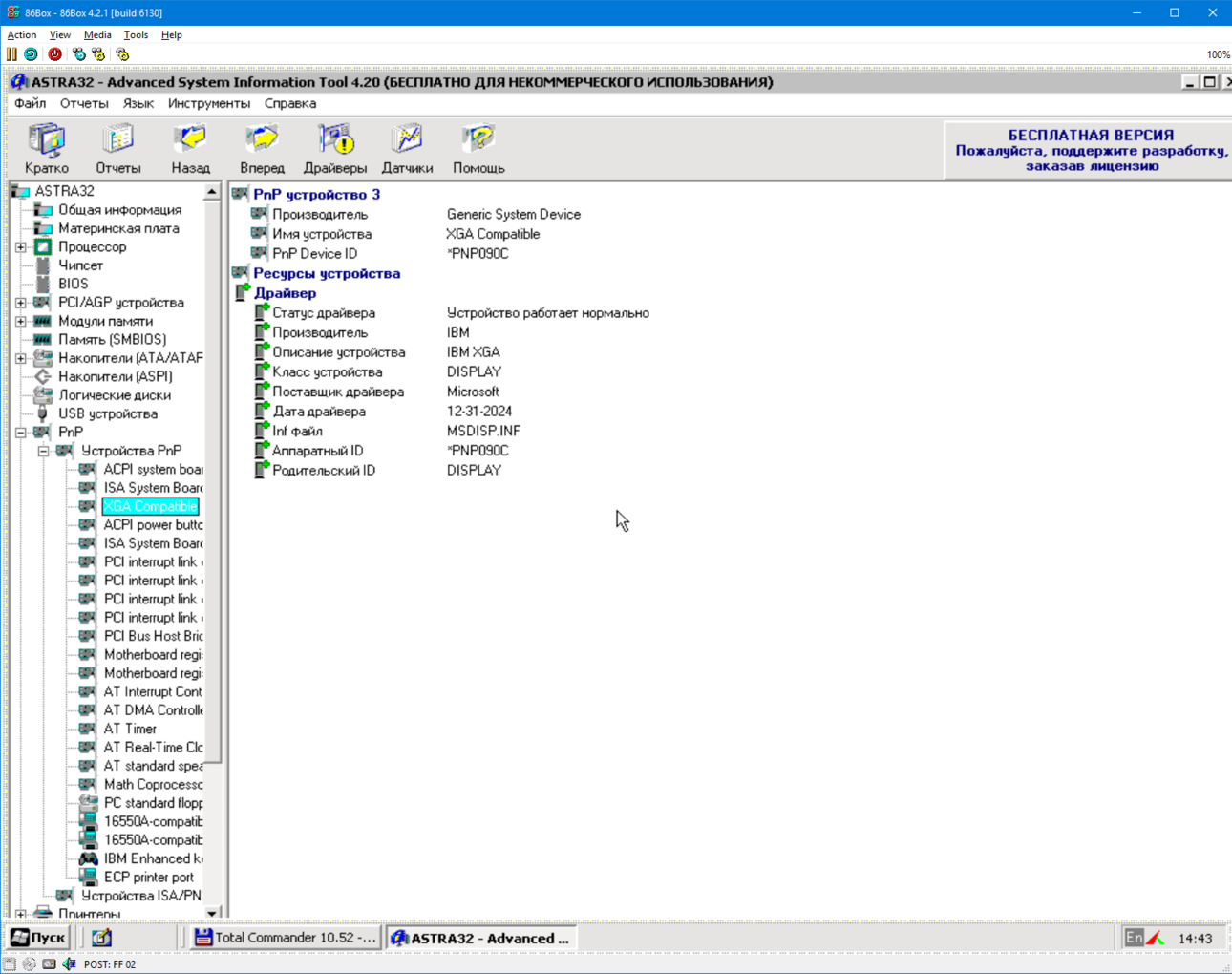

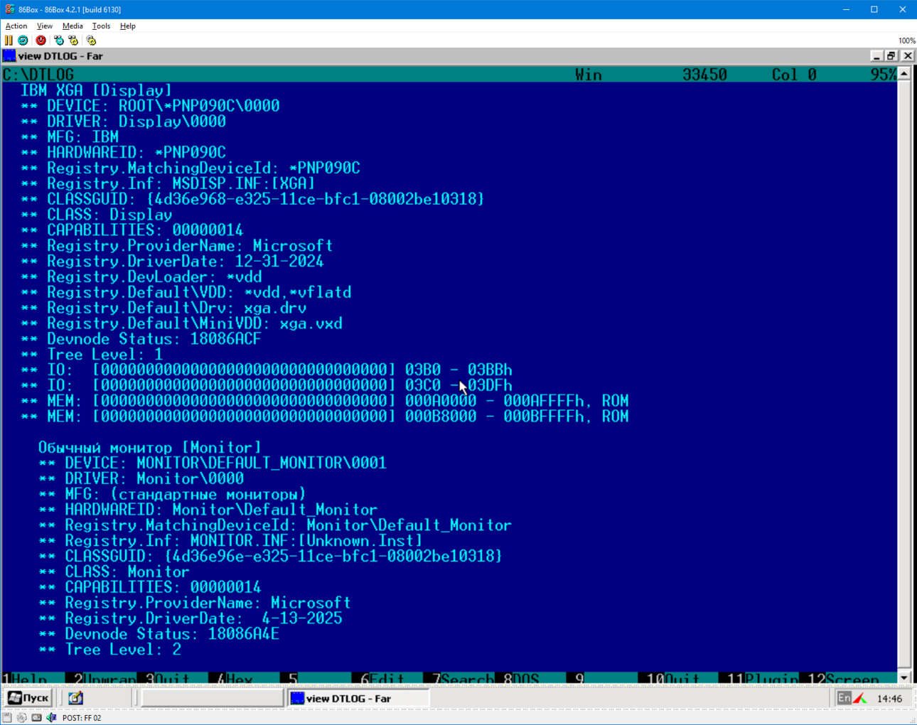

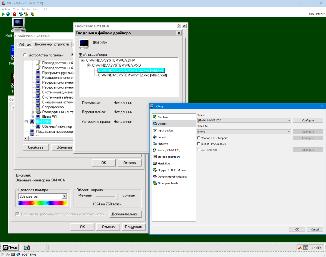

    https://picabox.ru/pictures/2025/04/17/18/14/1630932733.png
    *PNP090C
    https://picabox.ru/pictures/2025/04/17/18/43/1630933006.png
    https://picabox.ru/pictures/2025/04/17/18/43/1630933045.png
    https://picabox.ru/pictures/2025/04/17/18/43/1630933084.png
    https://picabox.ru/pictures/2025/04/17/18/47/1630933123.png

    Да, и подумавши - это правильно. Это же двойная детекция, а не детекция + PnP. Как только сработала первая детекция - ресурсы стали занятыми (а у XGA есть в том числе VGA ресурсы), а как только они заняты, то вторая детекция будет пропущена не из-за того, что ранее сработала первая, а потому, что ресурсы уже заняты.
    Но тогда мне несколько непонятно, почему у тебя НЕ детектируется VGA при НАЧАЛЬНОЙ установке (ты ведь именно её проверяешь, не ПОВТОРНУЮ детекцию?) на карте за мостом. Сдаётся мне ты либо сейчас что-то не договариваешь, либо это четвёртый включённый бит в мосте такой странный эффект даёт...

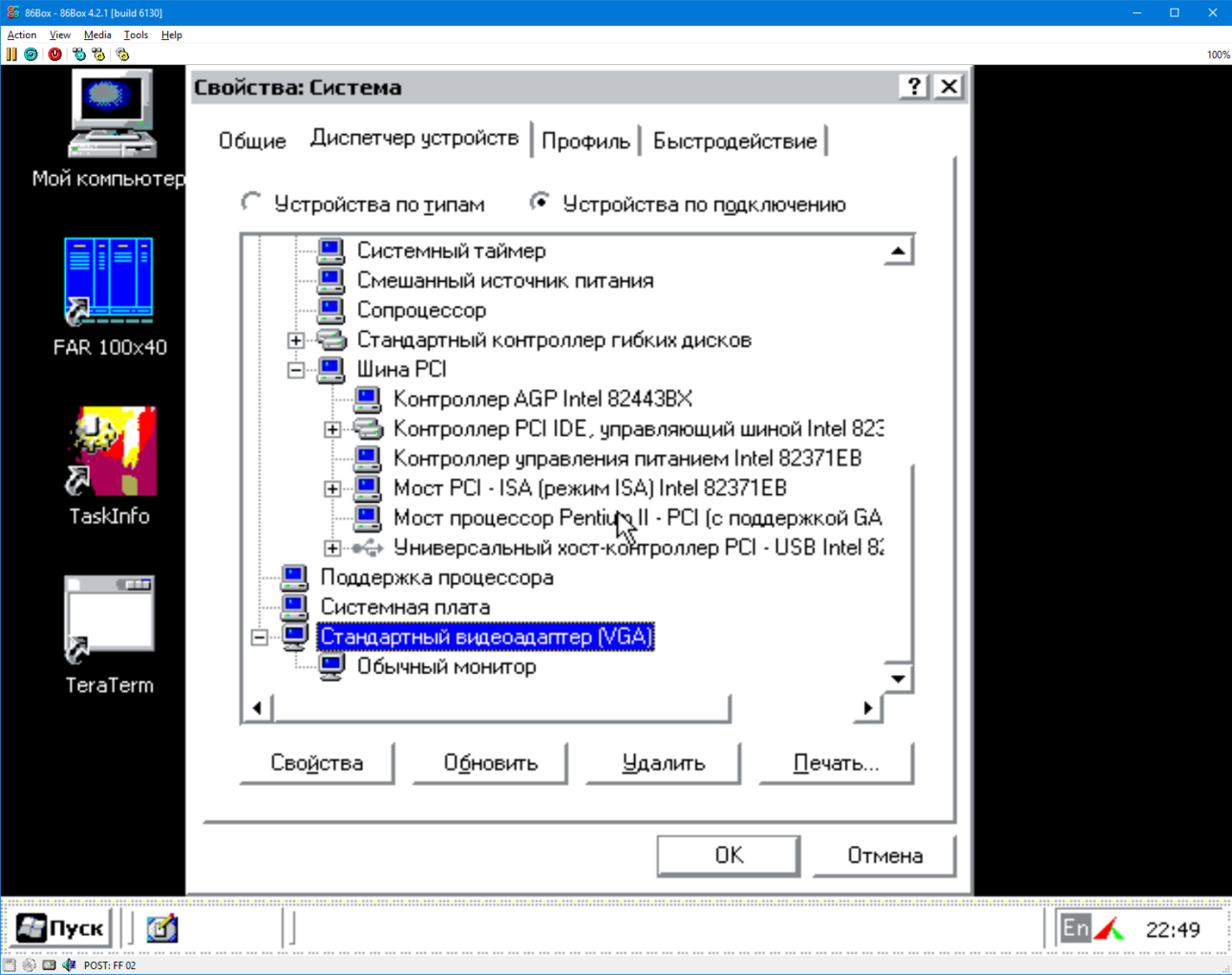

    в общем, тестировал я сегодня в 98иф разные комбинации msdet + msdisp + vbemp, как оригинальные, так и не очень, и результаты меня, честно говоря, озадачили и расстроили... надо будет ещё раз проверить.
    Всего записей: 12077 | Зарегистр. 03-08-2008 | Отправлено: 23:48 18-04-2025
    MERCURY127
    и на кой хрен я стал это проверять? теперь вообще всегда фантом и всегда вга-режим, даже с моим мсдет и родными драйверами...
