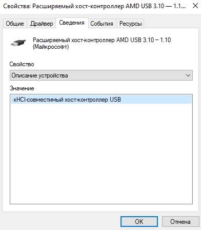

jason32
Propil
У меня нет такого окошка с такой галочкой. Само устройство называется "расширяемый зхост-контроллер AMD USB 3.10-1.10 (Майкрософт)", таких три штуки.
В свойствах только 5 вкладок.

Propil
jason32
USB устройства подключаются к хост-контроллеру через USB-концентратор, как-то так..
Поэтому посмотри эти галки на концентраторах в этой же подгруппе Диспетчера устройств.
В Диспетче6ре устройств можно выбрать Вид - Устройства по подключению, будет более наглядно, что от кого идет.
Всего записей: 2862 | Зарегистр. 05-01-2006 | Отправлено: 12:38 04-04-2024 | Исправлено: Propil, 12:44 04-04-2024
