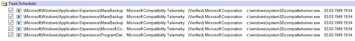

Caravelli
Последнее обновление добавило в автозагрузку:
Я, как правило, отключаю. Так, к сведению.
