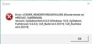

ololore
стала выскакивать ошибка
Подскажите, как узнать, из-за чего это и как пофиксить.

BorlandIMHO
ololore
Вопрос, в общем-то, к разработчикам этого поделия, Win здесь как бы и не при делах...
Если вы как раз из разработчиков - почитайте это...
