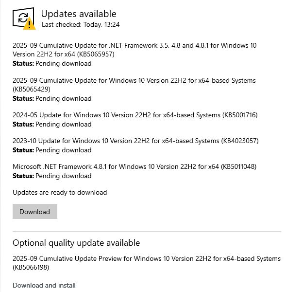

coherent
Извиняюсь за дилетантский вопрос!
Просветите, пожалуйста, стоит Windows 10 (19045.5247) x64. В обновлениях показывает такое:
Насколько безопасно обновиться? В плане, не начнутся ли постоянно вылезать предложения о переходе на 11-ку, так сказать финальная пакость от майкрософт? Также встречал в сети, что некоторые обновления вызывали проблемы с системой. Плюс, хочу обновить не только "свои" 10-ки, как бы дополнительная ответственность...
