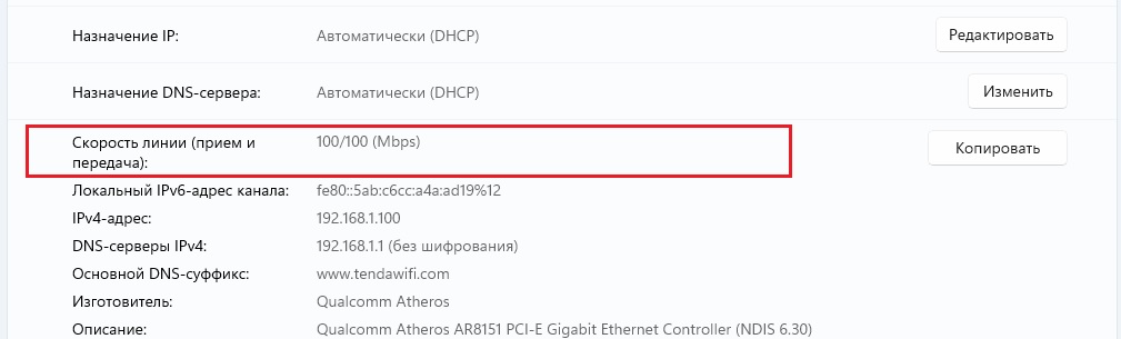

PilotAlex
Обновился с 10 до 11 на неподдерживаемой системе, скорость ethernet с гигабитной упала до 100 Мбит. Драйвера менял на старые/новые бесполезно.
Может есть как починить? Всё остальное работает без проблем.

AlexDAT
PilotAlex проверь настройки драйвера. Обычно, там есть скорость и дуплекс (speed & duplex), либо аналогичное согласование. Если там автоматически, то может быть и не в системе дело, а согласовании устройств, в кабеле и т.п. Однозначно сказать нельзя, но дальнейшее обсуждение сверх системы будет оффтопом.
