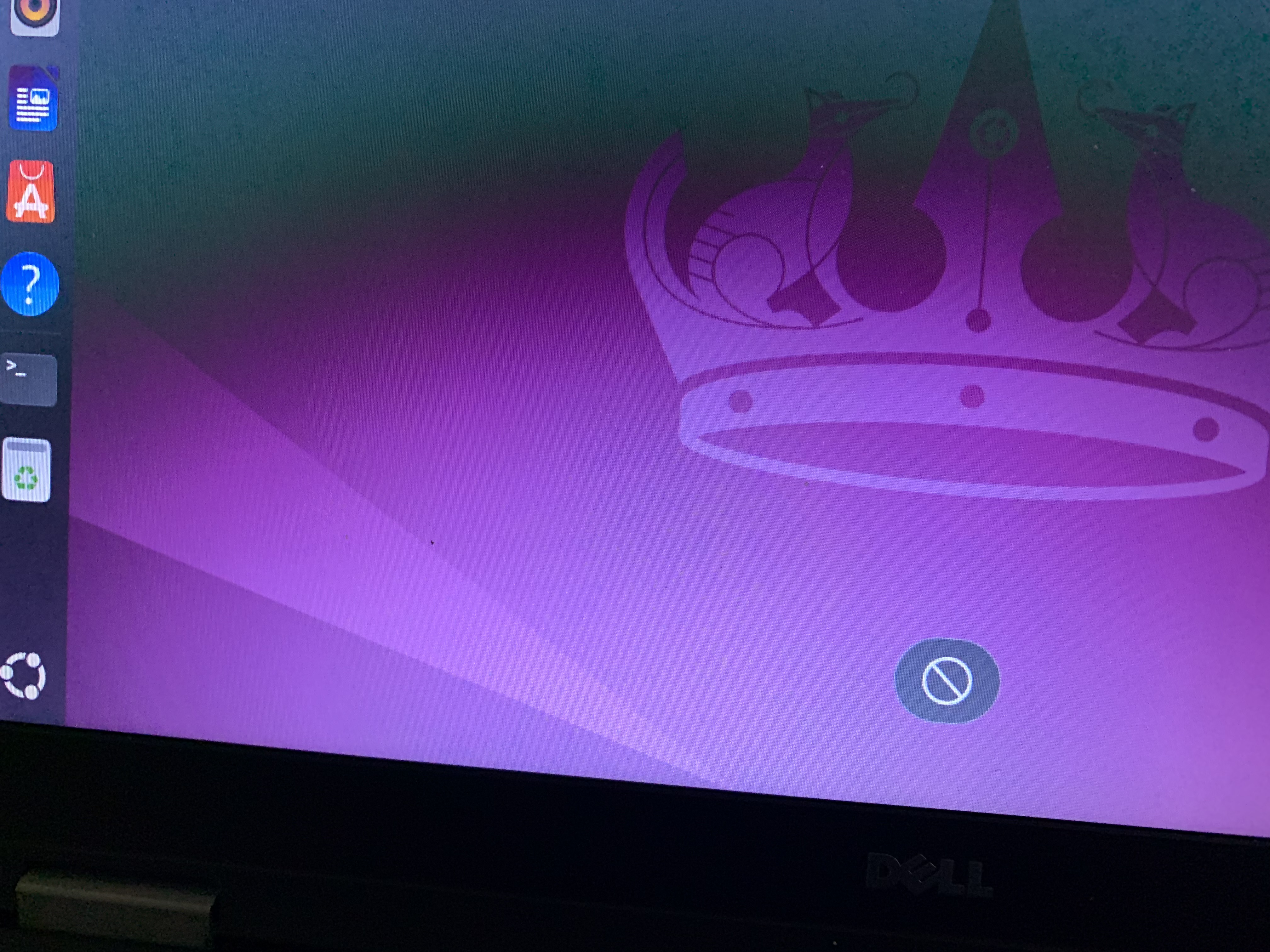

free_user
Что означает этот значок? Он появляется на 2-5 секунды потом исчезает на 5-20 секунд и появляется снова. На работу, к примеру с Терминалом, никак не влияет.
Всего записей: 199 | Зарегистр. 08-10-2003 | Отправлено: 23:25 12-02-2025
fscpsd
free_user
У вас ноутбук небось? Насколько помню, этот значок появляется когда нажата какая-либо дополнительная нестандартная "мультимедийная" кнопка, а соответствующее действие либо запрещено, либо вовсе не поддерживается системой. Попробуйте запустить xev и там глянуть, что там за события появляются примерно в одно время с этим значком.
