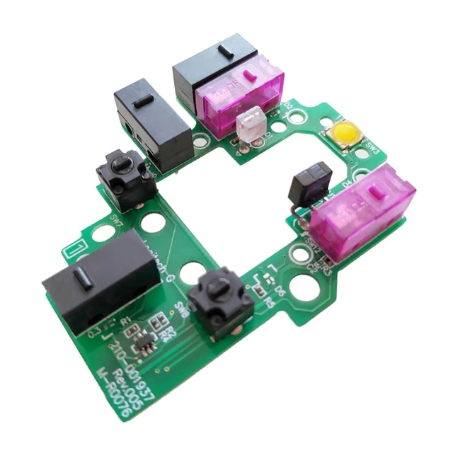

Да уж - и в G604 и G502 X в работает "Lightspeed" но их ресиверы не совместимы междусобой!
Любопытно то, что т.к. в этой мышке не литиевый аккум, то теперь можно узнать довольно много подробностей о его состоянии и прогнозируемом времени его работы.
Снижая частоту опроса можно довольно сильно повысить продолжительность времени работы - сейчас выставлена 250.
Индикатор на переднем крае мышки это конечно фэйл ибо его совершенно нельзя увидеть не подняв оную мышь.
LIGHTFORCE: Hybrid Optical-Mechanical Mouse Switches | Logitech G - хм.. вроде писали, что можно юзать либо механику, либо оптику, но оказывается нет - оно не настраивается совсем. Юзается всё вместе и возможно оно и правда будет долговечнее нежели обычные кликеры (года через два узнаю - надеюсь не раньше, а даже позже).
G502x LS Lightforce hybrid optical-mechanical switches slowly stopped working : r/G502MasterRace - хотя нет - нет надежды на то, что оно будет долговечным т.ч. придётся заранее купить на алишке свитчей и глайдов (расположение которых оказалось довольно ублюдочным см. картинку выше).
А со свичами не всё так просто "Omron D2FP-FH1 ( G1 ) but you will have a hard time finding them since they are specially made for Logitech." и на али их сейчас нет.
https://components.omron.com/us-en/sites/components.omron.com.us/files/datasheet_pdf/B153-E1.pdf

Механические микрики выглядят стандартными, меняются на свой вкус. Например, на розовые huano (если они по душе).
Кто, они ? механика или оптика ?

Да дохнут, говорят, микрики как и все остальные.
кого "их" ?
Читать умеешь?
Там особые микрики и я об этом написал и даже даташит привёл, но чукча не читатель.
Оптомеханические микрики же.

В мышке 5 видов микриков:
1. оптические (лкм, пкм) 1005006379350419
2. механические классических габаритов (какие-то две левые-левые, выбор dpi) - подойдёт большинство (выбирается на вкус)
3. механические "кривые" (сбоку: вперёд, назад и ещё что-то (вроде "снайпер", не суть) ) 33015335923
4. механические квадратные (колесом право-лево) что-то вроде 6*6*7.3мм, которые также не особо затейливо находятся/покупаются)
5. скм (спереди), плоская. Вот тут даже искать не буду - довольно распространён такой вид кнопок.
Все пять видов довольно незатейливо можно купить.

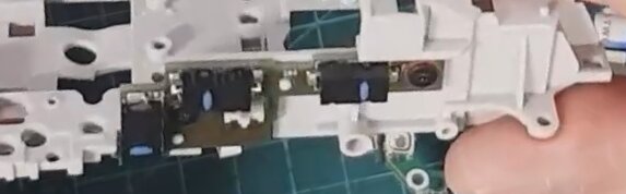

PS. судя по картинке из видео конструкция скролла осталась прежней:
И его полная разборка-сборка-смазка достаточно долгая и муторная.

В G502X под ЛКМ и ПКМ установлены Omron D2FP-FH1.

Ссылка будет на то где купить оптические Omron D2FP-FH1?
Никогда не сталкивался у лоджи с проблемами скрола - всегда маховичок шустро крутится, а вот с основными кликерами беда просто.

https://aliexpress.com/item/1005006379350419.html
ммм.... Почему D2FP-FH1, а не D2FP-FN2 (как в упомянутом pdf) ?
www.mouser.com Вам чем-то неугоден ?
Так там разное же - основа модели это D2FP-***. Ну и писали, что в этой модели D2FP-FH1 - хз взаимозаменяемы ли они.
Тем, что я не могу на нём купить?
