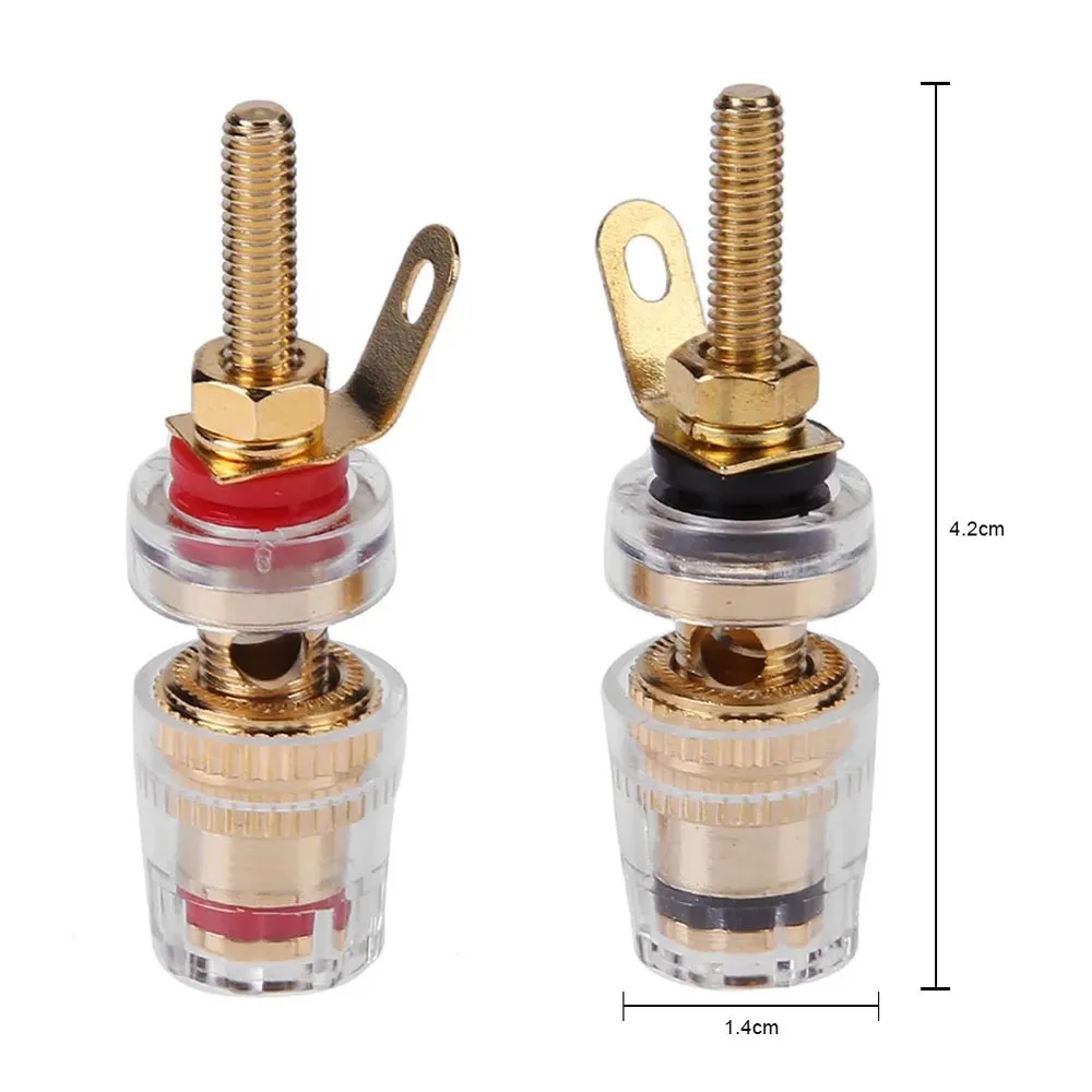

Народ, подскажите какие нужны кабели для колонок Pro-Ject Speaker Box 5. Как я понял они не входят в комплект.
Там тип разъема для подключения винтовой. Медные кабели продаются без штекеров. И какие штекеры на них нужно брать?

ndch
Или бананы.
https://ledsshop.ru/wp-content/uploads/e/0/1/e01ee05b8eee4b94b274a62d9b724ab7.jpeg
Arylic B50
Ну вот и смотрите какой кабель подойдёт и к усилителю и к акустике.
Т.е. штекеры там не нужны?
Это зависит от вашего чувства прекрасного.

ndch
Да если б я хоть что-то в этом понимал.
Т.е. можно и без них?
Ну просто глазами посмотрите. Есть перпендикулярное отверстие под зажим - провод.
Нет - используйте бананы. https://ledsshop.ru/wp-content/uploads/e/0/1/e01ee05b8eee4b94b274a62d9b724ab7.jpeg
RCA (тюльпаны)?
Нет. Не знаю как бананы по гост/din называются, но в любом магазине продающим кабеля поймут если произнесёте "бананы".

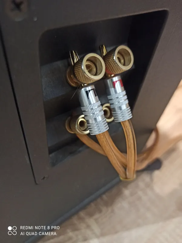

ndch
 Jack 3,5 mm
для усилитель-акустика ? Нет.
Jack  - это "обычный для наушников в телефон"
RCA  -это "тюльпан"
Т.е. вообще никак, никаким боком.
Всё же посмотрите на разъём в усилителе.
Если есть "перепендикулярно" отверстие, то можно проводом (без штекера) соединить.
https://ir.ozone.ru/s3/multimedia-u/wc1000/6888059742.jpg
Кабель - медный (а не CCA) многопроволочный. 1,5мм2 от 50 рублей за метр.
Изоляция - опять же от чувства прекрасного. Но я бы тут "пощупал", а не по каталогу.
А так - нечто вроде такого: https://www.ozon.ru/product/akusticheskiy-kabel-lab-cable-2h1-5mm2-med-ofc-5m-1220331971/
Хотите чтобы бананом заканчивалось - купите разъёмы и прикрутите к кабелю.
Например так (если не хочется выходить из дома):
https://www.ozon.ru/product/razem-tipa-banan-4-mm-akusticheskiy-razem-shteker-dlya-akustiki-nakamichi-24k-4mm-1221110678/
Только бананы внутрь разъёма вставляются, а не вот так: https://ir.ozone.ru/s3/rp-photo-8/wc800/c72ef7ac-1008-4e20-990b-37ad47116d09.jpeg
Опять же, если чувство прекрасного требует иного - можете заказать готовый кабель хоть спаянный серебром девственницами на склоне Фудзиямы в полнолуние.
