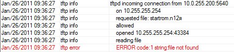

    BigElectricCat
    Есть вопрос про странное поведение DHCP.
    Имеется микротик с настроенным DHCP и TFTP сервером. Загрузка клиентов осуществляется из образов emb xp и линукса. Отдача адреса клиенту происходит идеально, а вот с отдачей параметров есть вопросы. Почти всё время в конце имени строки с именем образа для загрузки появляются какие-то левые символы, из за этого пришлось поднимать на винде сервер удалённой загрузки, который ложит на всё что не относится к латинской раскладке. Естественно, что если виндовый сервер не доступен то загрузка осуществляется с ближайшего tftp — микротиковского.
    Вот пример кусочка сегодняшнего лога (естественно имя параметра «файл для загрузки» — «startrom.n12», без «я» на конце):
    Вопрос такой, как задать строку для загрузки, чтобы DHCP ничего лишнего не приписывал в конце.
    PS: Уже проверил на версиях от 3.13 до 3.30, поведение одинаковое.
    Всего записей: 1401 | Зарегистр. 20-12-2006 | Отправлено: 13:50 26-01-2011 | Исправлено: BigElectricCat, 13:55 26-01-2011
    faust72rus
    BigElectricCat
    сейчас у себя протестирую.
    Всего записей: 536 | Зарегистр. 28-10-2007 | Отправлено: 14:10 26-01-2011

    faust72rus
    BigElectricCat
    Проверил на 4.16\4.10 всё ок. Показывай настройки DHCP и TFTP.
