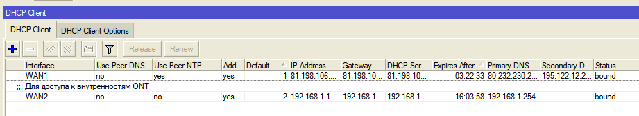

У нас в Латвии даётся или алкатель луцент с рогами или более новый с шильдиком нокиа и поддержкой 5жы. Настройки сильно порезаны, кроме вифи ничё нельзя потому что косолапые пользователи ломали себе интернеты.
1 порт смотрит в локалку онт и в интернет (белая динамика) - 2 и 3 бридж для IPTV, 4 - бридж для интернета, с белой динамикой. Мой микротик ац2 подключен к 1 и 4 портам. Приоритет поставлен на 4 порт а 1 использую для доступа к онт. Всё шикарно.

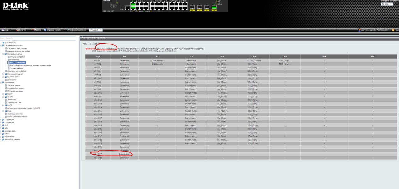

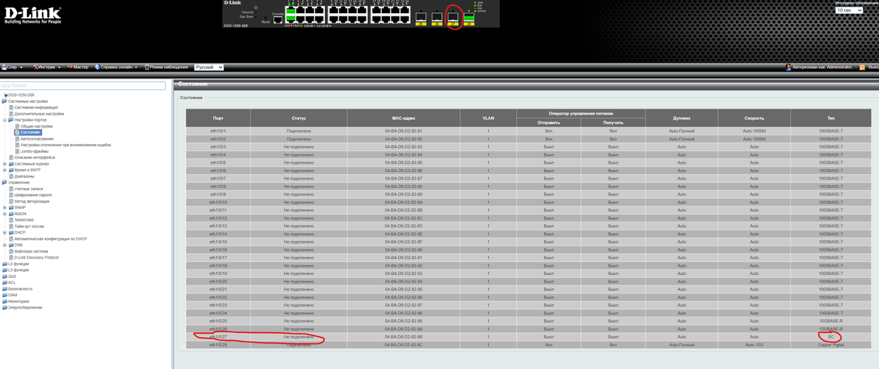

бро, воткнул на работе в маршрутизатор, но вот как теперь войтить в него чтобы настроить мне? скрин говорит неактивен, но определил тип
Всего записей: 873 | Зарегистр. 28-09-2006 | Отправлено: 07:56 02-10-2024
VladimirShevtsov
Я же писал ранее , что нужно отключить в вашем случае авто согласование , а у вас оно включено судя по фото.
Всего записей: 198 | Зарегистр. 08-04-2018 | Отправлено: 08:10 02-10-2024
ArkadyKiller
VladimirShevtsov
ща убьеру автосогл.
VladimirShevtsov
пока толку ноль
