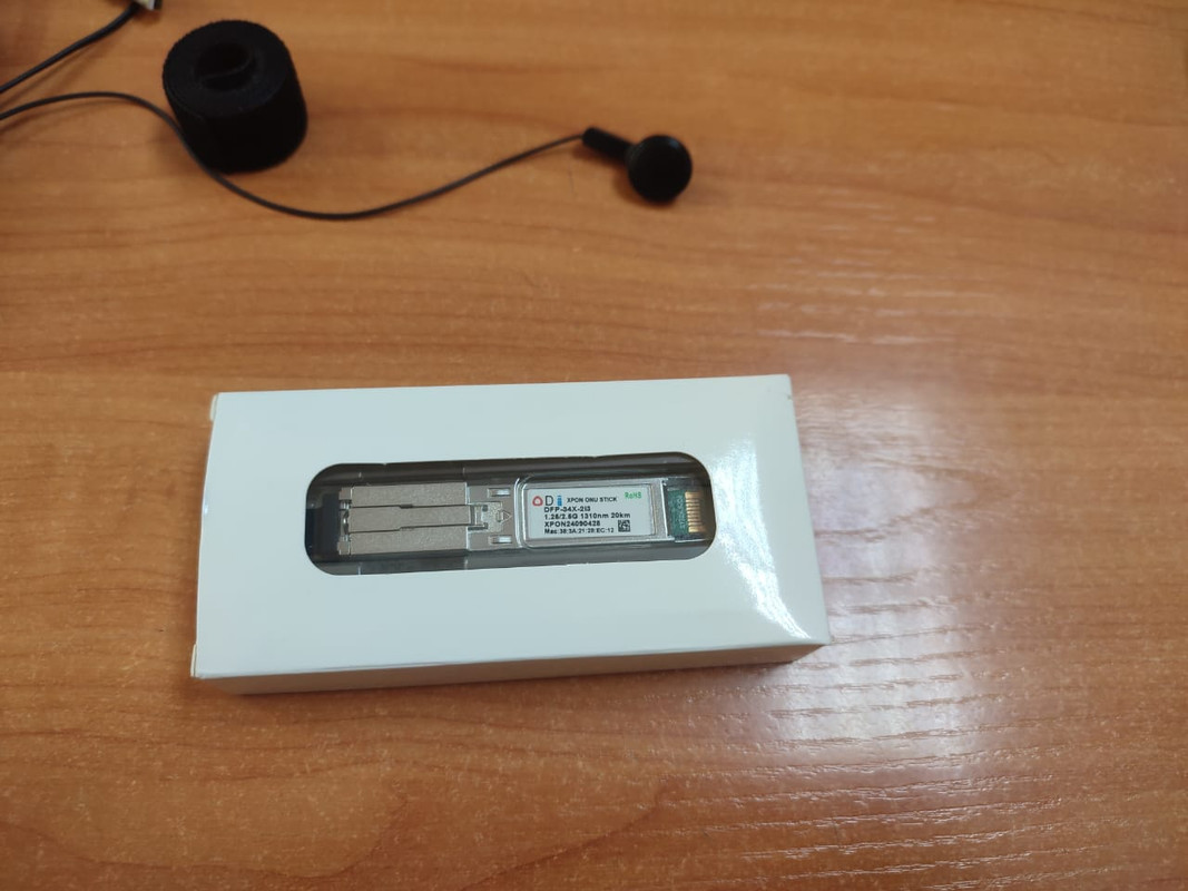

Нужно выставить вручную скорость 1 Гбит
Всего записей: 193 | Зарегистр. 08-04-2018 | Отправлено: 09:17 02-10-2024 | Исправлено: VladimirShevtsov, 14:02 27-03-2025
ArkadyKiller
VladimirShevtsov
бро, ну автосогласования нет, порт стоит 1гбит, ниже не дает опустить, на 10гбит толку ноль, ставлю полный дуплекс, управление потоком вкл или выкл роли не и грает, автосогласование откл. Не видит приборчик.
Пробану щас в другой коммутатор воткнуть, мож там заработаеть?
На другом коммутаторе завелось, ДДМ тоже показует, так, теперь как мне войтить к нему в вебморду? как найтить его ИП?

VladimirShevtsov
На другом

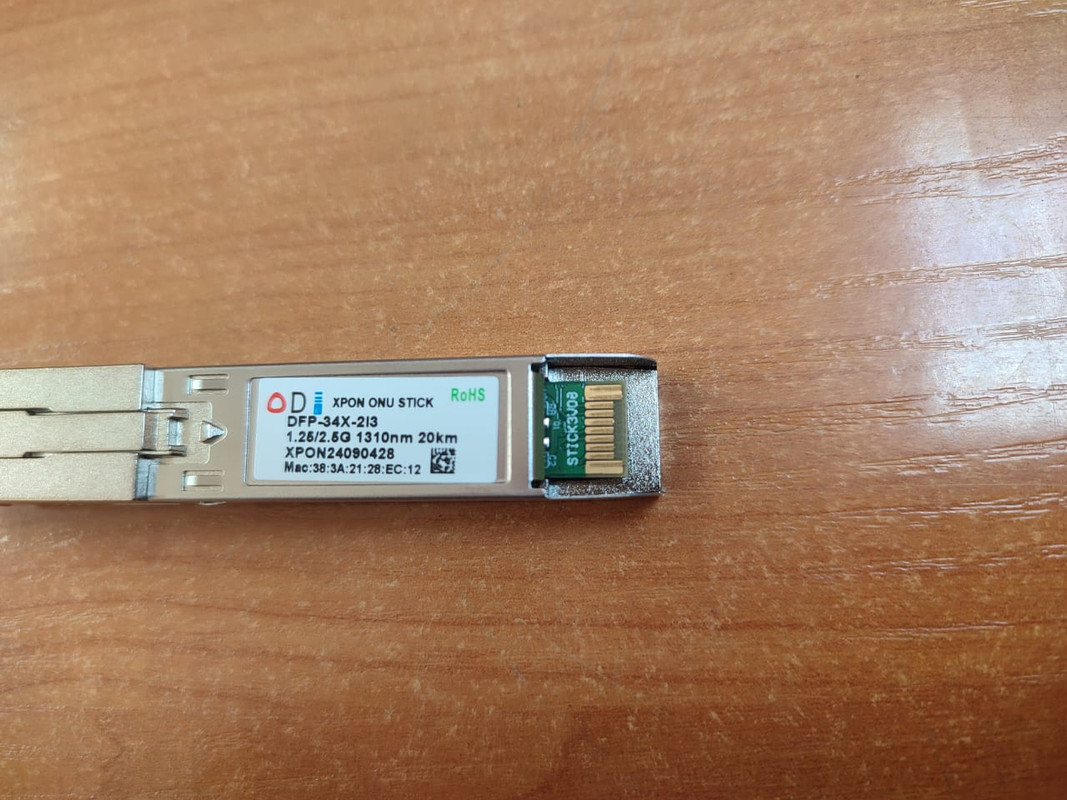

VladimirShevtsov
Осталось понять где и какай фирмы/модели лучше купить sfp модуль.
Берите как на картинке.
Всего записей: 193 | Зарегистр. 08-04-2018 | Отправлено: 14:27 02-10-2024 | Исправлено: VladimirShevtsov, 14:05 27-03-2025

VladimirShevtsov
Скиньте пожалуйста ссылку в личку на него.
Вы куда его вставлять будите ?
Всего записей: 193 | Зарегистр. 08-04-2018 | Отправлено: 18:00 02-10-2024 | Исправлено: VladimirShevtsov, 14:03 27-03-2025
