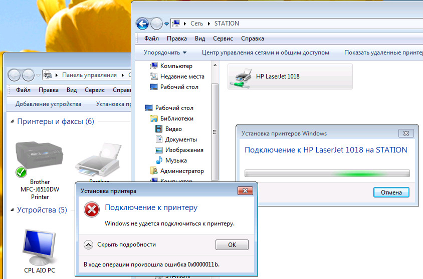

шара на Win10 x64 LTSC, клиент Win7 x32. На шареном подгружены дрова Win7x32
По сети видим подключить не можем. Брандмауэр на клиенте отключен.
Собственно, сам себе помог
Ошибка 0x0000011b печать по сети
На хостовой машине (с принтером) добавьте следующую информацию в системный реестр и после этого перезапустите сервис Spooler (Диспетчер очереди печати) или перезагрузите машину.
[HKEY_LOCAL_MACHINE\System\CurrentControlSet\Control\Print]
"RpcAuthnLevelPrivacyEnabled"=dword:00000000
Источник

Если мне память не изменяет, то при такой ошибке мы на клиентской машине вручную создавали локальный порт (\\STATION\HP LaserJet 1018), а затем устанавливали локальный же принтер с использованием созданного порта.
