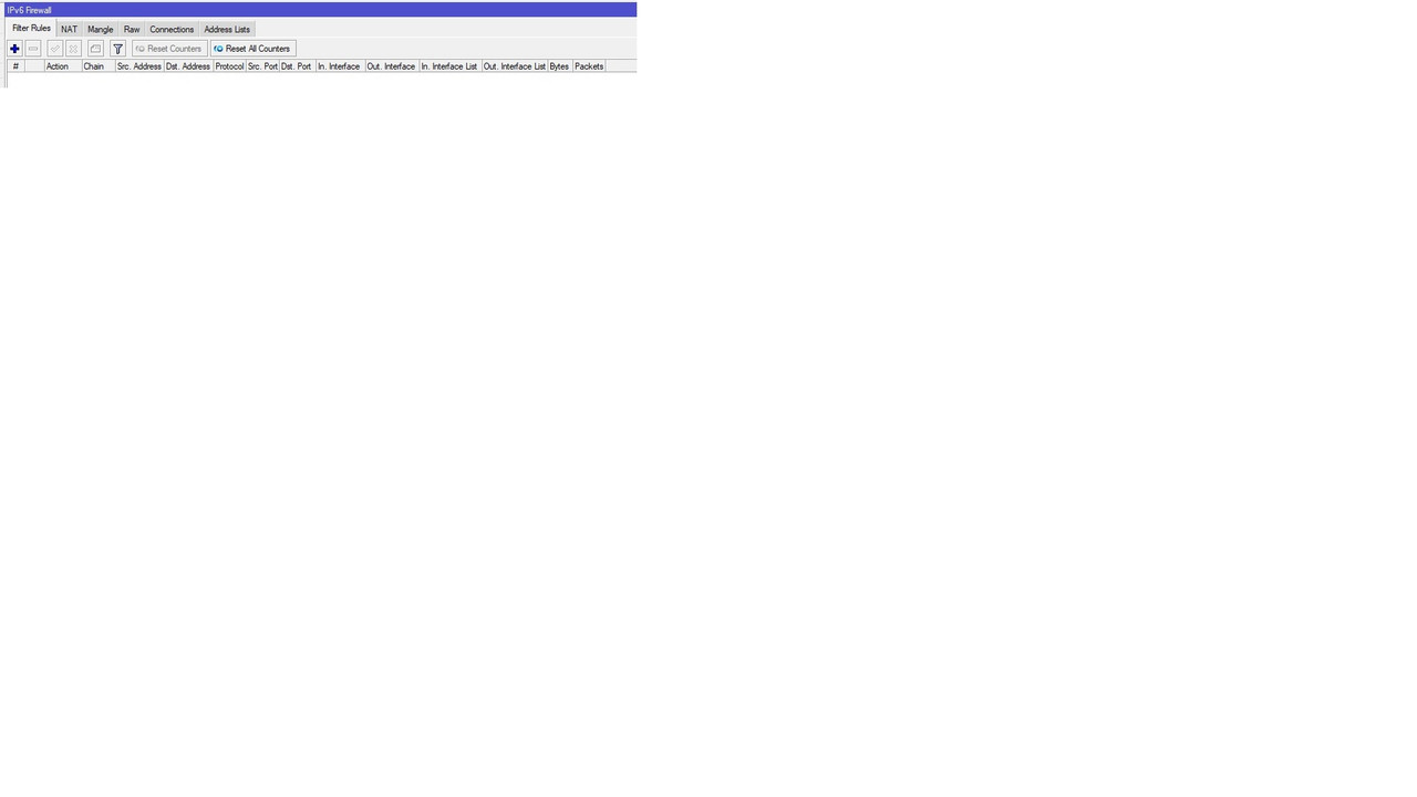

    alexnov66
    Глюк на версии 7.13.2 во всех разделах ip firewall версии ipv6, нет вкладок src-address-list dst-address-list
    отправил микротиковцам.
    Всего записей: 1693 | Зарегистр. 29-08-2005 | Отправлено: 13:27 23-01-2024 | Исправлено: alexnov66, 03:46 05-04-2024
    fly_indiz
    alexnov66
    А что мешает справа стрелочку нажать
    Show Columns...
    и выбрать нужные колонки для отображения под собственное удобство?
    Всё есть.
    Всего записей: 2753 | Зарегистр. 28-04-2006 | Отправлено: 13:53 23-01-2024 | Исправлено: fly_indiz, 14:01 23-01-2024
    alexnov66
    fly_indiz
    я туда никогда и не смотрел, обычно всё показывалось сразу, а на 7.13.2 пропали
    в место стрелочки надо кнопку сделать с комментом, что бы явно было видно что тут настройки, в винбоксе можно на экране включить, правой кнопкой мыши на экране, а как в вэб интерфейсе, в вэб интерфейсе не нашел как включить, то же не показывает все вкладки.
    Всего записей: 1693 | Зарегистр. 29-08-2005 | Отправлено: 14:08 23-01-2024 | Исправлено: alexnov66, 15:42 23-01-2024
