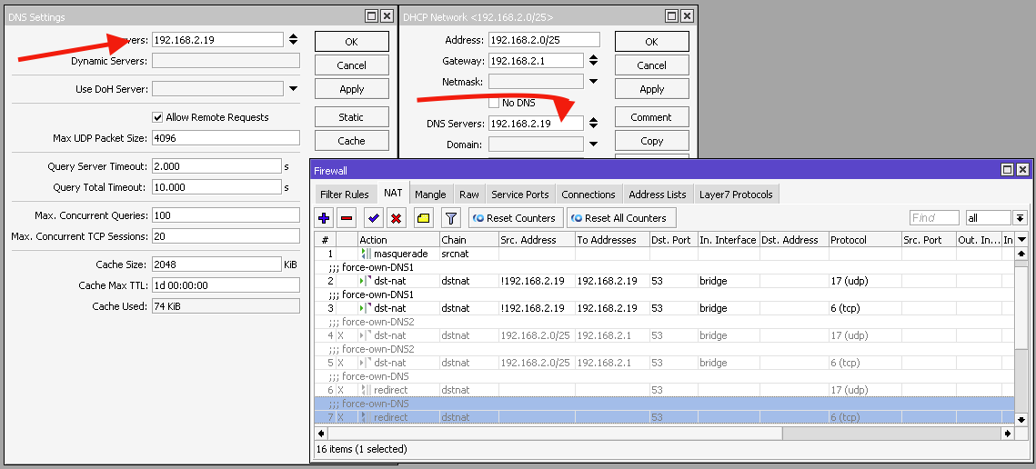

    HERSOFT
    Dominikus
    В DNS Settings зачем стоит адрес Pi? Вот микротик и гоняет запросы от себя на РI и обратно и не может найти выход наружу.
    /ip dns
    set allow-remote-requests=yes cache-max-ttl=1d cache-size=30000KiB \
        max-concurrent-queries=450 max-concurrent-tcp-sessions=100 servers="1.1.1.\
        1,1.0.0.1,8.8.8.8,8.8.4.4,9.9.9.9,77.88.8.3,77.88.8.7,94.140.14.15,94.140.\
        15.16,1.1.1.3,1.0.0.3,149.112.112.11,149.112.121.10,149.112.122.10" \
        verify-doh-cert=yes
    Всего записей: 356 | Зарегистр. 12-07-2008 | Отправлено: 13:53 21-02-2024 | Исправлено: HERSOFT, 13:55 21-02-2024

    HERSOFT
    Dominikus
    У меня как я писал выше стоит на NAS в контейнере внешний блокировщик Pihole,
    У меня тоже NAS и в докере ADguardDNS крутиться.
    Ваш микротик с "пихолькой" играют в "бадминтон" пакетами DNS. В DNS Setings в Servers  вписываются адреса DNS серверов, на которых сам микорик будет искать записи Ваших запросов. Поэтому и скинул Вам свои настройки. Там куча серверов, если один "отвалиться", то остальные отработают Ваши запросы.
    Вот как у меня дома и на всех работах.
    Всего записей: 356 | Зарегистр. 12-07-2008 | Отправлено: 18:13 21-02-2024 | Исправлено: HERSOFT, 18:19 21-02-2024

    rosalin
    Приветствую, подскажите может кто сталкивался
    прописываю DDOS защиту как тут
    И получается такая картина локальные сервера которые пересылают DNS запросы из локальной сети, аттакуют DNS сервер провайдера. Локальные сервера прописываются в список ddos-attackers
