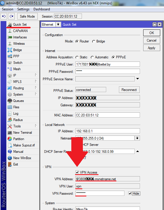

    Народ, не подскажете, где поправить?
    Выставляю в микротике (есть и железка и CHR) в быстрой настройке VPN секцию.
    http://www.pc360.ru/wp-content/uploads/program/2263/image005.png
    Далее делаю в десятках 1909 VPN подключение, дальше беда - с одних десяток
    сразу подключает, другие ни в какую!
    Дело наверняка именно в микрософте, но нигде не могу найти как и где пофиксить!
    Пробовал все, - мистика. И сети полный ресет делать и все драйвера сетевые начисто сносить.
    Чистую 10 ставить - то подключает то нет.
    В системном логе 10ки вот это
    CoId={A8C38EDF-D4F1-4196-814A-F61A934F9997}: The link to the Remote Access Server has been established by user ENT800G2\user.
    так что вроде соединяет!
    а затем на последнем этапе - ошибка!
    CoId={A8C38EDF-D4F1-4196-814A-F61A934F9997}: The user ENT800G2\user dialed a connection named oct which has failed. The error code returned on failure is 806.
    OK - 806 это GRE но это ничего не дает....
    Причем все экивоки на GRE ведут в никуда - в ближайший роутер, в прова, - что он режет, а вот что с этим гребанным GRE у микрософта ломается - пока никак не нагуглю...
    Почему все найденое не про то - с того же места прекрасно работает другая десятка!
    Ну как такое может быть?
    Может кто сталкивался?
    ЗЫ - Работать надо, причем просто нет времени и иногда возможности делать не через QuickSetup,
    так как точка не своя - туда только изредка надо подключаться в режиме RoadWarrior....
    поправить кое какие поломки дальше по сети...
    Всего записей: 54 | Зарегистр. 27-11-2008 | Отправлено: 19:17 21-05-2020 | Исправлено: ghogho, 19:37 21-05-2020
    ghogho
    На 19м сервере заартачившийся было VPN PPTP по QuickSet удалось вернуть назад
    установками прокси - однако в 10ке такой секциив настройках VPN просто нет...
    Вопрос все еще очень актуален, если кто сталкивался - подскажите пожалуйста!

    MagistrAnatol
    а что говорит пункт 4 в инструкции на bozza.ru?
    Я имел в виду не проставить галку а PPP-Interface+L2TP Server Binding
    Всего записей: 2139 | Зарегистр. 09-04-2003 | Отправлено: 15:47 16-06-2020
    zBear
    MagistrAnatol
    всё работает без этого
    интрукция на bozza адекватная
    сам по ней настраивал когда-то, всё пашет
    если правильно помню, я тогда только Proposals и Profiles менял (ну и группу, что сейчас не актуально)
    https://i67.servimg.com/u/f67/11/95/78/30/clipbo31.jpg
