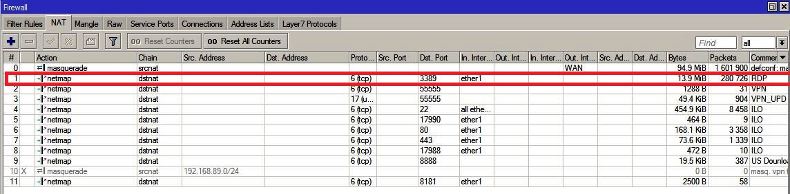

    не могу понять в чём проблема
    при использовании вот таких правил на домашнем микротике я не могу подключаться по RDP к домашнему компу с работы
    если удалить 12-е правило или если до 12 правила я добавлю accept - forward - port 38564 (порт RDP компа), то всё работает

    12-е правило работает как и должно, в чём проблема?
    Вкладку NAT покажи. Наверняка там нет проброса.

    zBear
    vklp
    просмотрел несколько инструкций и единственное, что там настраивали - это проброс портов в NAT
    поэтому я решил, что RDP должно относится к 1 правилу для established-related
    т.е. это правильное поведение?
    и решение добавить "accept - forward - port 38564" чтобы всё работало тоже правильное?

    HERSOFT
    ниже картинки тоже есть текст
    Так 12-е правило дропает (читай херит) ВЕСЬ форвард в сеть. Выключаем его. 13-е тоже всё ВХОДЯЩИЕ убивает.

    vklp
    zBear
    Чтобы оно стало established, нужно чтобы первый пакет прошёл, а вы его отбрасываете этим правилом.
    Да, правильное, но так-то по идее 12-е правило вообще сомнительное, правильно делать как в заводской конфигурации в правиле "defconf:  drop all from WAN not DSTNATed" - отбрасывать пакеты, которые не были транслированы.

    zBear
    vklp
    заменил мой обычный forward на такой:
    /ip firewall filter
    add action=drop chain=forward connection-nat-state=!dstnat connection-state=new in-interface=INTERNET
    так тоже работает
    спасибо
