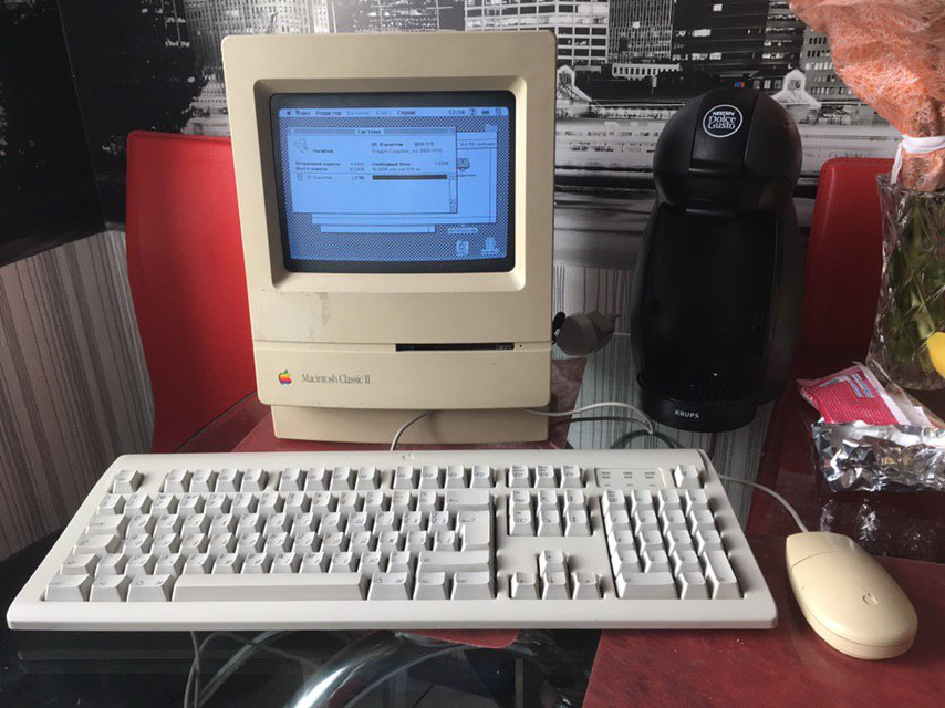

 Ну на самом деле только новый мак мне неинтересен, а вот старый мак я как раз щапучкал Один из экспонатов, который пошёл в ретро игровой знал друга знакомого - я к нему тоже прикладывал руку, по железу, HDD менял, в игрушки немного поигрался.
Весьма прикольная и аутентичная штука, скажу я вам, товарисч Goblin Советую пощапучкать http://www.k9211076.beget.tech/ISA/mac.png
И яблочко там разноцветное, мне оно куда больше нравится...
Нет уж товарищ me - я такое смотреть не вижу никакого смысла - ни удовольствия оно не принесёт, ни полезных знаний.
