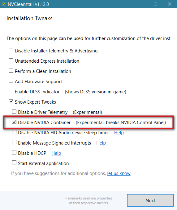

    Если в NVCleanstall поставить галку Disable NVIDIA Container
    то после установки драйвера и закрытия установочного окна перестает работать панель управления.
    Причем, если, не закрывая установочное окно драйвера, запустить панель управления, то она нормально откроется.
    Есть ли способ реанимировать панель управления после такой установки драйвера?
    Пробовал распаковать .appx и запустить экзешник - не прокатывает.
    Может кто-то знает более хитрый трюк?
    там же в скобках написано, что эта опция прерывает работу панели
    просто пока не закрыл окно, твик не применился, если это вообще можно назвать твиком, обычное выключение службы
    обратно вручную включить службу контейнера или воспользоваться BAT файлом, когда то писал для себя)

    usalex
    77DeniZZka77
    Да, кэп! Поэтому и спросил как её реанимировать.
    а смысл это делать, если эти файлы и так уже есть в C:\Program Files\NVIDIA Corporation\Control Panel Client
    Смысл в том, чтоб панель запустилась. Та папка, которая "уже" есть - это установленное UWP -- тот экзешник и не должен запускаться. А если распаковать .appx, то панель нормально запускается с экзешника. Попробуй и сам поймешь.

    77DeniZZka77
    Попробую запускать панель с включенной службой. Отпишусь о результате (но не сегодня - не хочу пока переустанавливать драйвер).
    для того что бы запустить эту службу (если она была установлена) не надо переустанавливать драйвер

    77DeniZZka77
    Драйвер без контейнеров я уже снес. Теперь нужно опять кромсать и ставить по-новой.
    галку ту не ставь в след раз и панель будет работать
    а когда сделал все настройки в панели, то что бы сервис не висел в памяти, можно его (вкл\выкл) через батник что я выше дал

    77DeniZZka77
    Но (позже) все же хочу проверить, будет ли работать панель после установки с галкой, если просто руками запускать службу.
    конечно будет, там происходит обычно выключение службы, ни чего более
    и ты мог сделать это ещё в тот раз, через батник или руками в services.msc
    Всего записей: 401 | Зарегистр. 14-12-2007 | Отправлено: 17:41 29-05-2022

    usalex
    77DeniZZka77
    сейчас осталось 2
    В диспетчере задач я вижу две задачи NVIDIA Container.
    Батник отключает две службы: NVDisplay.ContainerLocalSystem и NvContainerLocalSystem
    Но у себя в системе с полным драйвером я вижу в службах и в реестре только одну службу: NVDisplay.ContainerLocalSystem
    Вопрос: может в батнике не нужно прописывать отключение второй службы (NvContainerLocalSystem)?

    77DeniZZka77
    usalex
    С "NVIDIA Display Container LS" есть одна проблема. Её отключать нельзя  - её нужно останавливать после того как она проделает свою работу. Она применяет некоторые настройки Панели при запуске системы.
    Например если в свойствах видео выставить полный диапазон яркости 0-255 вместо стандартных ТВ 16-235. Проверить можно запустив в плеере видео. Не каждый плеер использует эту настройку.
    Но если это внешняя карточка в ноутбуке в дополнение к встроенной, то это не важно, ибо она и не будет участвовать в декодировании и отображении видео. Да и настройки такой там наверное не будет в панели.
    По крайней мере так было, когда я последний раз это проверял. А было это очень давно. Могло что-то поменяться.

    usalex
    Вот я настроил драйвер через панель управления и затем отключил службу. После перезагрузки компа снова включил службу и открыл панель управления - вижу, что там все сделанные мною настройки сохранились и не сбросились. Но, если я правильно вас понял, эти сохраненные в панели настройки не применяются к драйверу, если система была загружена при отключенной службе? А какие же тогда настройки у драйвера в этом случае? Не на дефолт же он сбрасывается*
    Всего записей: 6721 | Зарегистр. 20-12-2004 | Отправлено: 23:21 29-05-2022
    Именно на дефолт. Применительно к диапазону яркости это будет 16-235, хотя в панели будет выбрано 0-255. Если у вас это не вторая карточка в ноутбуке, то не поленитесь и проверьте видео с этими двумя настройками в разных плеерах и увидите разницу. Затем можно будет приступать к проверке применяемости при загрузке. Вы уже будете знать куда смотреть.
    Конечно это касается не всех настроек панели, а только специфических. Я думаю, чтобы изменить настройки диапазона яркости нужно менять LUT таблицу в памяти GPU. Поэтому это реализовано через сервис панели. Думаю также будет с настройками: яркость, контраст, насыщенность. Но вот настроек 3D это вообще не должно касаться.
    Пожалуй проще всего будет проверить как раз на настройках: яркость, контраст, насыщенность, ибо применится сразу и будет бросаться в глаза, если не применится. Но это не точно.
