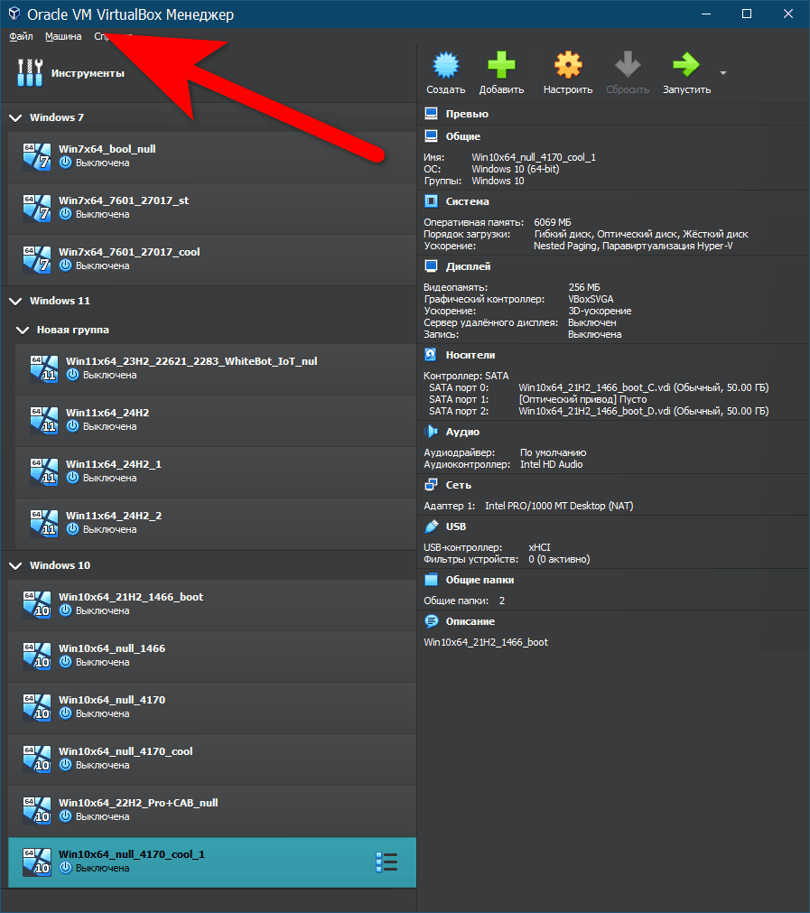

    Всё разжёвано выше. Для отключения хлама - лучше тренироваться на кошках:

    Ваша Oracle VM не то чтобы "тренироваться на кошках" не годится, а даже полноценный видеодрайвер на неё поставить..
    Поэтому теории и гипотезы не подтверждённые практикой бессмысленны. Прочие драйверы как-то работают и без подписи, а вот видео никак нет, проверяйте.
    Понимаешь в чём твоя проблема - тотальная невнимательность...
    1. Я пользуюсь Вивальди, а не Оперой, о чём говорилось много раз.
    2. У меня нет никаких своих сборок на паблик.
    3. То что выкладывалось в виде болванки Оперы - было в качестве примера структуры папок, после долгих и нудных объяснений что куда класть для конструкции с x-loader + version.

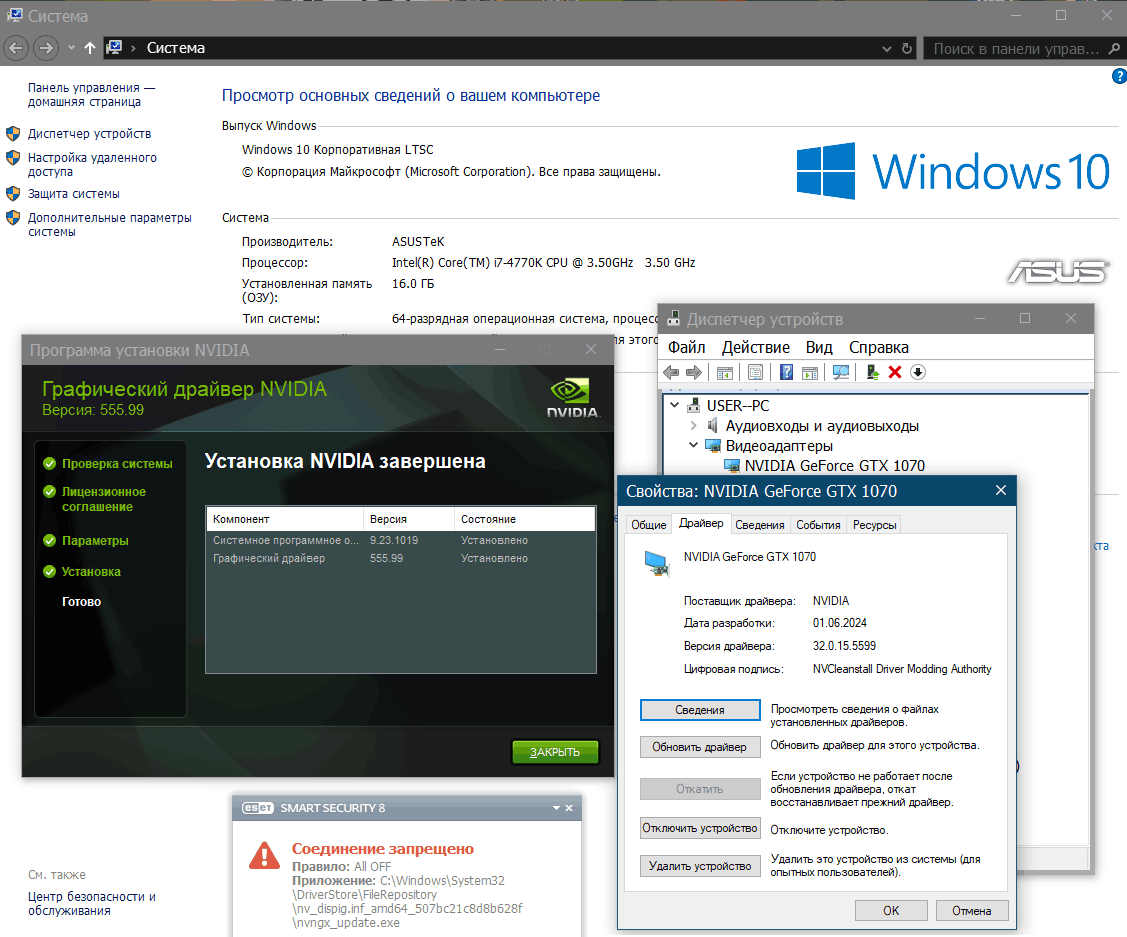

    Lity:
    Уточните как именно работает. Это позволяет поставить неподписанный драйвер?
    Да, драйвер ставится как обычно, всё работает. Если без подписи - нужно будет подтвердить установку кнопкой "Продолжить" - вся разница.

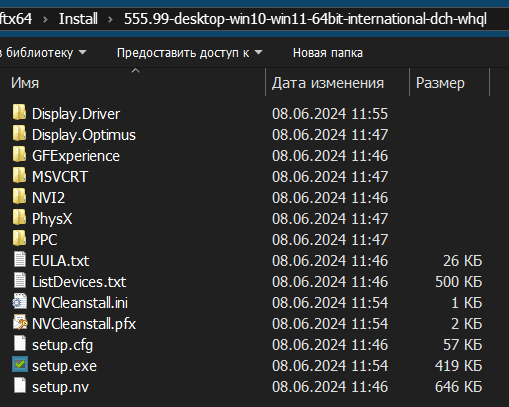

    В качестве примера, вот переустановка драйвера:
    1. Обработка:
    2. Замена пустышками:
    NvProfileUpdaterPlugin.dll
    DisplayDriverRAS.dll
    NvTelemetry64.dll
    3. Установка:
    Всего записей: 5294 | Зарегистр. 18-07-2006 | Отправлено: 12:20 08-06-2024 | Исправлено: Capushon, 13:11 08-06-2024

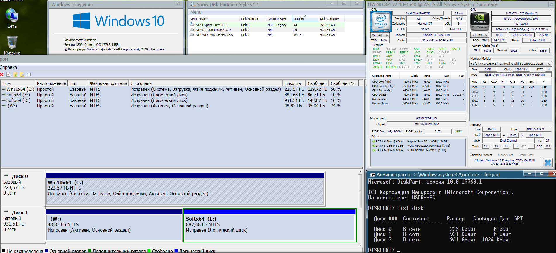

     И ещё раз, 10ка и 7ка - большая разница, в виду того что в Microsoft перестали подписывать драйвер для 7ки. Т.е. то что работает на 10ке уже не работает на 7ке. А вы даже не проверив на реальной системе доказываете что работает
    Вы выложили очень много картинок, но ни на одной не видно чтобы драйвер работал на 7ке...
    Я же показал картинку что не работает.
    Более того, Dart Raiden сделал и выложил рабочий вариант, а вы его обхаяли... Якобы так нельзя выпилить хлам и отключить телеметрию, однако я показал что можно..

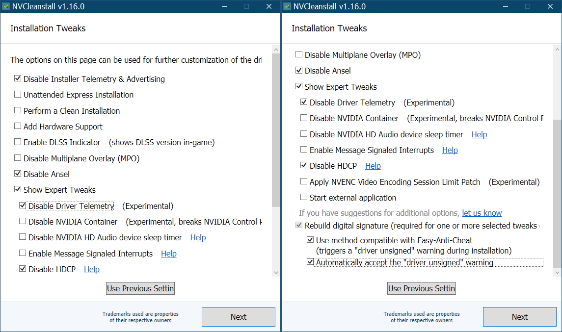

    Вряд ли это сработает.
    Собственно, что делает NVCleanstall - он модифицирует inf-файлы меняет некоторые бинарники, но никогда не трогает .sys
    После модификаций NVCleanstall генерирует новый каталог .cat и подписывает его самопальной подписью.
    Правило очень простое: чтобы драйвер стартанул, или .sys или.cat (в котором хэш .sys) должны иметь подпись Microsoft либо подпись третьего лица с кросс-сертификатом Microsoft. Поэтому, NVCleanstall никогда и ни за что не трогает .sys.
    Это работает, когда ты NVCleanstall-ом обрабатываешь WHQL-драйвер (где .sys имеет подпись Microsoft). Но у нас тут драйвер изначально не WHQL. Не имеет подписи MS. Поэтому, от того, что ты его подпишешь самопальной подписью, хоть руками через signtool/osslsigncode, хоть через NVCleanstall, ничего не изменится. Каждый раз при запуске драйвера без подписи MS или кросса MS, система должна быть в тестовом режиме. Т.е. при каждом старте системы.
    Если у тебя работает без тестового режима, то, скорее всего, ты уже поломал защиту системы. Может, у тебя тестовый режим включен, а надписи о его включенности ты убрал с рабочего стола. Или ещё каким-то способом отломал проверку подписи. Но это всё мне не интересно, потому что любой может сломать систему, а вот сделать так, чтобы драйвер стартовал с настройками Windows по умолчанию, вот это мне интересно. И я это сделал.

    от того, что ты его подпишешь самопальной подписью, хоть руками, хоть через NVCleanstall, он не запустится.
    От того что я подпишу драйвер - античиты не будут гавкать, например в sniper elite 5 (яркий пример).

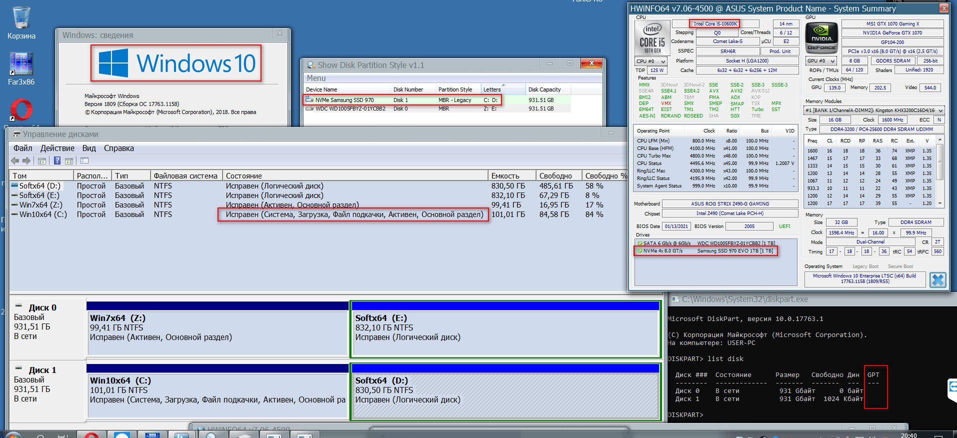

    Dart Raiden
    А, может, у тебя Secure Boot не включен. Или вообще CSM включен.
    Тогда, может, и прокатит самопальная подпись.
    Я не пробовал это на старых виндах без поддержки современных защитных механизмов. Т.е. отключение EFI-загрузки и Secure Boot я даже не рассматриваю, потому что это всё нервирует античиты. Некоторые античиты даже на Atheros уже косо смотрят. Но бороться с античитами это дохлый номер, у них пространство для манёвра заведомо больше - они могут в любой момент просто добавить правило "если видеодрайвер подписан вот этим сертификатом конкретным, то фу-фу-фу"

    В MBR все диски, терпеть не могу UEFI, но вопрос даже не в этом - я ставил драйверы NVIDIA и на свежие буки с GPT/UEFI, дело в отключенном хламе - что-то из вышепоказанного списка как раз и занимается блокировкой неподписанных программ.
    Dart Raiden:
    Например где? Могу попробовать, ни разу не видел зависимости от структуры раздела.
