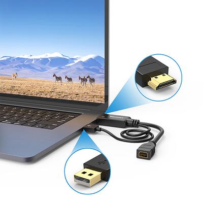

ну значит остается только QGEEM QG-HD02
нет.. описание лота не соответствует картинке. написано одно, а картинка говорит точно о другом.
например, как и процитировал, описание говорит о DP->HDMI, а вот эта картинка.. не соответствует

sashka17
что то я совсем запутался ничего понять не могу
вот этот адаптер подойдет мне?
https://www.banggood.com/ru/QGEEM-QG-HD02-HDMI-to-Mini-DisplayPort-Converter-Adapter-Cable-4K-x-2K-HDMI-to-Mini-DP-Video-Cable-For-Digital-TV-or-LCD-Display-Laptop-or-Projector-or-TV-Box-p-1727278.html?cur_warehouse=CN&ID=6287830
тут описание соответствует?

sashka17
значит вот это мне подходит.? тут направление то? мне же нужно из HDMI компа передать сигнал на DP монитора.
Всего записей: 30 | Зарегистр. 21-09-2007 | Отправлено: 00:24 03-05-2022
Mavrikii
sashka17
тут направление то?
да
Всего записей: 16872 | Зарегистр. 20-09-2014 | Отправлено: 00:29 03-05-2022
