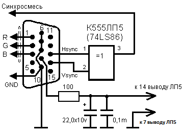

Да где будит scart.Я не понял нужно купить эти детали 555ЛП5/74LS86 +маленький резистор на 75 ом ,а тошто на картинке это не то , или одно и тоже?
А можно перечислить радио дитали черз запятую.Чтоб придя в магазин мог озвучить что мне нужно,а то я не слишком силен в этом.
Всего записей: 46 | Зарегистр. 11-02-2011 | Отправлено: 19:22 12-02-2011
ndch
это две аналогичные схемы
при 555ЛП5/74LS86 вроде паять меньше

так и называется микросхема 555ЛП5 или микросхема 74LS86
чесное слово - Вы будто не читаете. было на предыдущей странице
http://www.micronnet.ru/?page=1000065&rubrik=2&id=2457
Цифровая логическая микросхема
http://ru.wikipedia.org/wiki/Логические_микросхемы#.D0.A6.D0.B8.D1.84.D1.80.D0.BE.D0.B2.D1.8B.D0.B5_.D1.81.D1.85.D0.B5.D0.BC.D1.8B
на микросхеме должно получится нечто в духе http://www.compcar.ru/forum/attachment.php?attachmentid=7082
на том же форуме отважный чел "синхру смешал на резисторах 150 Ом".
на самом деле многое зависит от телевизора и настроек видеокарты.
как поведёт себя Ваш телевизор от такой "резисторной" смеси я не знаю.

ndch
scart    dvi    jack
2                        кольцо
4                        муфта
6                           край
5    C5
9    C5
13    C5
7    C3
11    C2
15    C1
16    14 (Через резистор 75 Ом)
18    15
20     с третьей ноги 555ЛП5
DVI:
14 +5В на 14 ногу 555ЛП5
15  Земля синхронизации  (на 7 ногу 555ЛП5)
8    вертикальная синхр (на первую ногу 555ЛП5)
C4  горизонтальная синхр (на вторую ногу 555ЛП5)
Ноги микросхемы на рисунке (метка микры здесь слева, вид сверху):
Порядочный человек еще бы воткнул электролит и керамику между 7 и 14 ногами микросхемы, хотя и без этого работать будет.

d-sub15:
9 +5В на 14 ногу 555ЛП5  <= это те пять вольт что выводится из системника?
Вопрос.В красный,зелёный,синий есть экран как с ним быть.
Помоему не состыковки в d-sub кабеле.Прозвонил и вот что получилось:1-красный 2-синий 3-зелёный (rgb)
10-коричневый 13-феолетовый 14-белый 15-красный.По схеме не сходится
Всего записей: 46 | Зарегистр. 11-02-2011 | Отправлено: 17:16 14-02-2011
ndch
Всё это сброшено придется заполнять  в ручную.Иначе картинка мутная.
Это Вы о чём ?
циферки в меню жк-монитора ? Если так- нажмите на монторе кнопку AUTO
Если о мутности разрешения 720*576 на жк-мониторе - то так и должно быть. жк-монитор в неродном разрешении всегда "показывает" мутно.
прозвонить и узнать с какой ноги d-sub15 приходит далее припаять к разъёму скарта
распайка http://forum.ru-board.com/topic.cgi?forum=82&topic=3532&start=97&limit=1&m=1#1
распайка  более сочными красками http://mobinservice.narod.ru/connection_pc_dvi_i_d_sub_tv_scart_rgb_use_power_strip.htm
так например оплётка красного == Red  общий
отвечу приблизительно так, как и про  dvi-i кабель:
вряд ли кто тебе зуб даст что цвета проводов ВСЕГДА одинаковые. Прозванивать и выписывать на бумажку.
Никакой несостыковки нет.
соединять вот так: http://forum.ru-board.com/topic.cgi?forum=82&topic=3532&start=97&limit=1&m=1#1
d-sub15:
Это значит что надо присоединить
провод приходящий с 9 ноги d-sub15
на 14 ногу 555ЛП5
провод приходящий с 5 ноги d-sub15
на 7 ногу 555ЛП5
провод приходящий с 14 ноги d-sub15
провод приходящий с 13 ноги d-sub15
Всего записей: 7725 | Зарегистр. 31-08-2008 | Отправлено: 08:21 15-02-2011 | Исправлено: ndch, 08:41 15-02-2011
