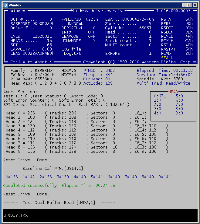

    К сожалению, я не могу сообщить, как Rembrandt показал себя с прошивкой 03.0TG. Он уже находился в процессе самосканирования, но когда я проверил его сегодня утром, он был остановлен и остыл. Когда я его запустил, он просто щелкнул и выдал этот код ошибки для каждой головки отдельно: SERVO_ERROR_CODE_BASE_SvirActSpeed
    Вероятно, поломка головки, а затем отказ предусилителя.
    Я слышу скрежет, так что, вероятно, одна из головок первой касается пластины.
    Кстати, TPI и HeadQual не сработали. Но головки установились на 525 ГБ/головка. Если сработает, то у меня, вероятно, диск на 4,5 ТБ с 9 рабочими головками.
    Если кому интересно, выложил папку, где тестировал прошивку с 1 головой.

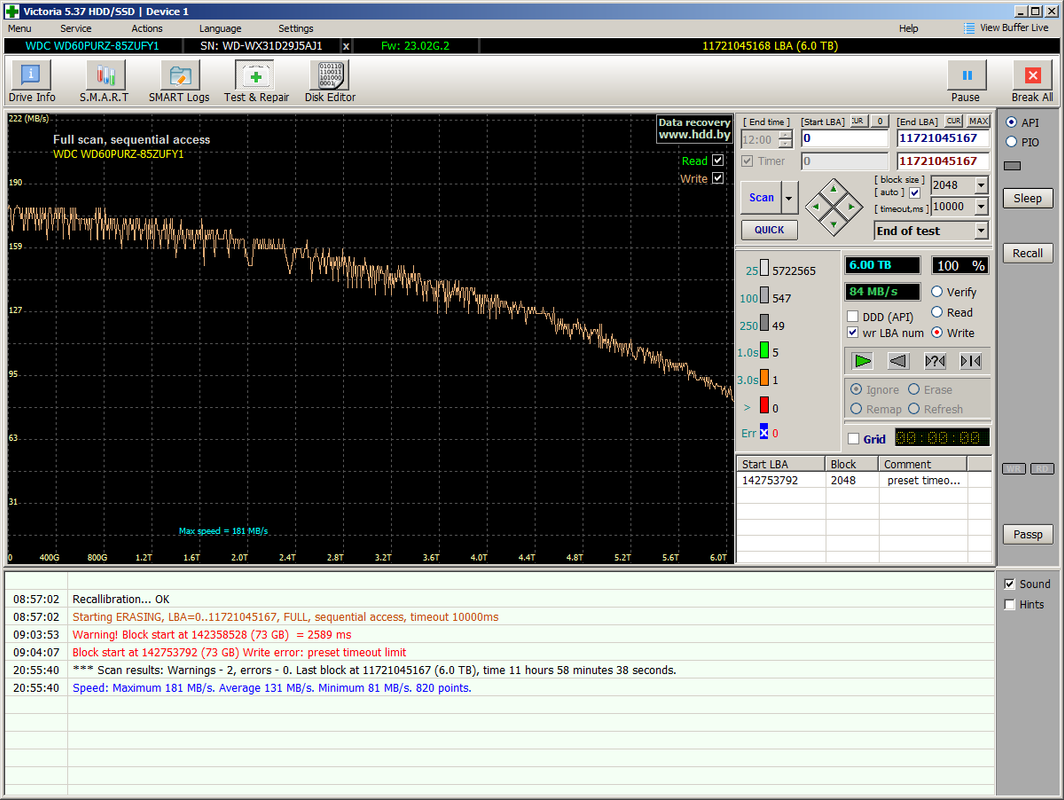

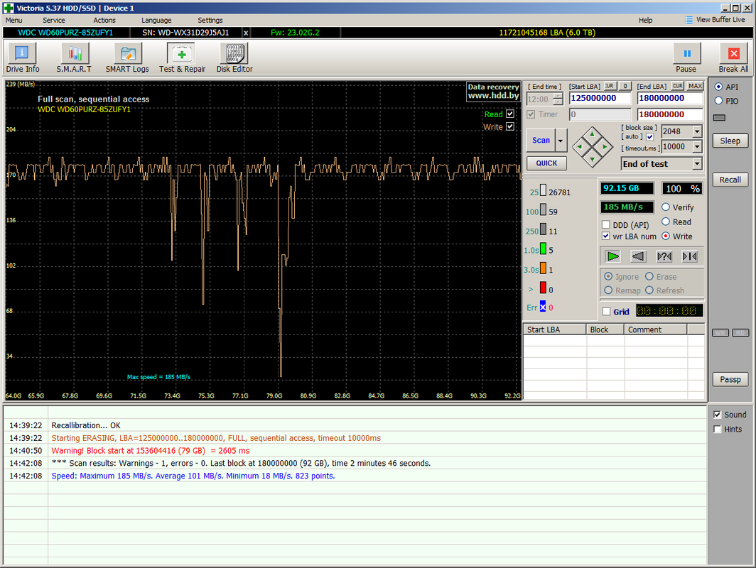

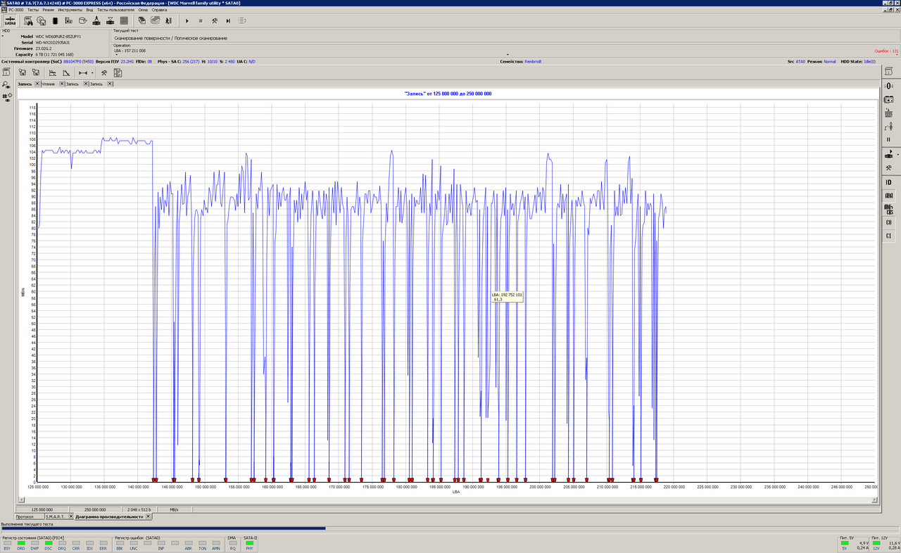

    WD60PURZ Рембрандт сложная ситуация не могу понять что происходит.
    После трекса и виктории имем вот:
    Запись:
    Чтение:
    Начинаем в лабе искать проблему на записи и как только диск попадет в ошибку он начинает
    сыпать в лог ошибками бесконечно:
    Но если выбрать часть часть интервала с предыдущей картинки где виктория не нашла ошибок то и в лабе их не будет
    хотя только что были:
    Подключим диск на викторию и что мы там видим? Проблемная зона есть да, но бесконечного повторения ошибок там нет!
    Всего записей: 548 | Зарегистр. 03-09-2024 | Отправлено: 14:12 30-12-2024 | Исправлено: PussWithOutBoots, 14:45 30-12-2024

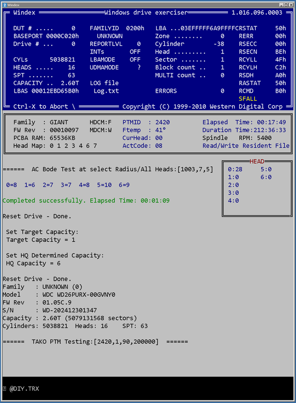

    Реальный пример - Giant стабильный как скала по температуре. 41 при комнатной в 27.
    После     xf 0x1002,6,0x500,0,0,0,0,0,0,0,0,0,0,0,0,0,0,0;msf
    в 10 проходов стал 42. На 5 минут. Убавить с 50 проходов до 10 я убавил потому что было ДО тестов понятна
    безполезность затеи. Вот и всё.
    Вот ещё реальный пример рембрандт - единственный 10 головочный гермоблок на 5760 обротов. 38 градусов при комнатной в 26.
    Вы как его собрались до 50 градусов разогнать?

     Head ErrNum:
     Head 5 = 1
     Head 6 = 2
     0=6983  1=1523  2=2381  3=5383  4=4160  5=522  6=4706  7=1507
    Completed successfully. Elapsed Time: 07:39:06
    Current Temp: 46°
    А это у Dimitor
    Current Temp: 49°
     ======  Hot Arco Testing:[C4,1,4A,140032]  ======
      0=1048  1=1049  2=1056  3=1055  4=1708  5=1054  6=1056  7=1042
    Completed successfully. Elapsed Time: 02:33:59
    Current Temp: 48°

    Налетай, торопись! Забирай Динозавра (TREX).
    Очередная порция фиксов: Fix_7.7.
    Спасибо Smyg1 и PussWithOutBoots за помощь и тестирование.
    Какие изменения были в предыдущей версии ...
    AUTO_TREX_FIX_7.7_Final
    Багофиксы, оптимизации.
    Автонумерация log.txt (к названию лога добавляется номер порта).
    Добавлен HotArcoPrep.
    При запуске sfon диск сначала прогревается до рабочей температуры с помощью HotArcoPrep.
    Расширенный показ ошибок (CmdFailed2).
    Фикс "Set Target Capacity:" для Bonaire винтов (TRAILXLB и другие...).
    Добавлена загрузка пакетов:"*.tk1", "*.19c", "*.52e" (если присутствуют).
    Лежать будет 2 недели, потом самоудалится.
    Распаковывать WinRar или 7-Zip.
    Пароль на архив стандартный.
    https://dropmefiles.com/AfBBD
