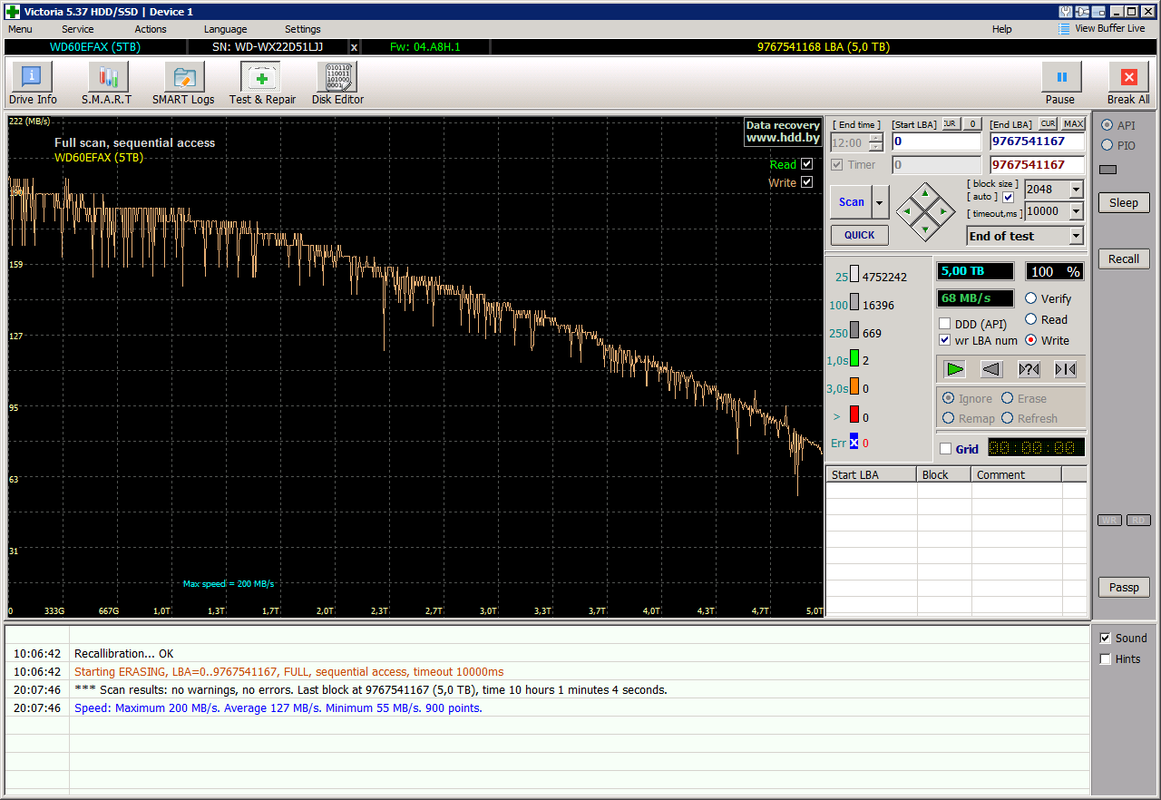

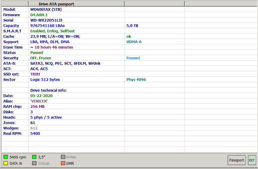

    PussWithOutBoots
    есть WD84PURZ-74B2YY0 который цокает при подключении, двигатель не раскручивается
    Найти проблемные головки просто. Блокируем доступ к SA сдвигом регионов.
    Далее в карте голов в ПЗУ последовательно оставляется по одной головке.
    0-1- итд ... там где вращение есть и без посторонних звуков та головка живая.
    Ну если таковые есть. Из десятка-двух авалонов что у меня были - если есть
    проблемы то они есть везде на всех.
    Либо трекс в 8.0 там достаточно всего чтобы проверить.
    Первый в этой теме Venicer успешно прошедший трекс. С помощью Дмитрия удалось победить
    проблемы в паспорте диска и отсутствие R/W в UA. Дело было в EGRESS.
    Запись:
    Чтение:
    Доказательство того что 5тб на железе 6тб это не ограничение MAXLBA.
    Вместо 6/6 имееем 5/5.
