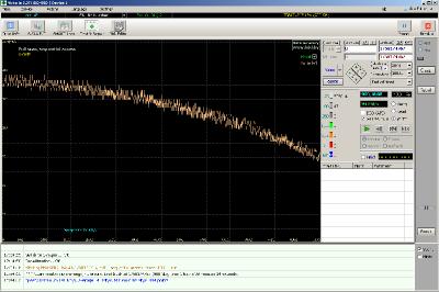

    1501C из вашей коллекции успешно пройден на все 3ТБ.
    LOG
    График DDD
    График Write/Read
    Диаграмма дефектов
    Ваш 15AFC я уже, наверное, проверять не буду, т. к. на 100% уверен, что чудесным образом он тоже будет пройден :)
