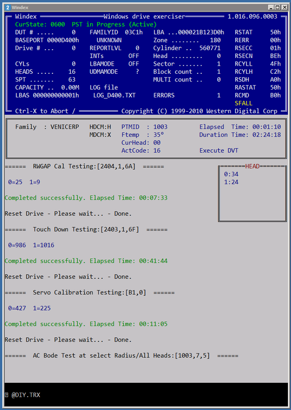

    Вот эти ошибки это диску смерть? Или новый трекс после переделки биоса всё равно не хочет правильно работать...Жалко 2 тер вд ред отдал хозину. На нем хорошо было тесты проводить. А этот терабайтник возможно и мертв. У него при абсолютно идеальном смарте начали все файлы на один два три максимум пять байтов отличаться от тех что на него копируешь. а при копировании с него еще столько же испорченных добавлялась. и при копировании внутри диска добавлялось. Я первый раз такое встретил. Думал смарт что то покажет но там рапортует что диск идеальный. Только в gsmartcontrol в еррор логе много всякого было понаписано не помню уже что. Я прошив биос мод решил на нем протестить спустя пол года как отложил его в сторону. Не идет ни с одной прошивкой. Вот эти сыпятся и в начале есть ошибка арко смысл которой что не найдено ни в одном из дир. видимо тест хочет пустить которого в прошивке не существует.
    Всего записей: 521 | Зарегистр. 13-11-2007 | Отправлено: 00:25 16-05-2025

    desertmt
    это похоже на дохлую ОЗУ у винта или компа....
    такого не должно происходить в принципе...
    проблемы только с этим хдд, с остальными нет. как проверить озу у хдд? Трекс с ошибками еще продолжает работать над этим диском. Никто не ответил что это за ошибки, может просто в лог больше информации стало поступать и это не критичное что то? Я на старом трекске такое не встречал. Там в логе было скромнее.
    Всего записей: 521 | Зарегистр. 13-11-2007 | Отправлено: 13:45 16-05-2025
    Это ваш любимый баг. Только проявился, чуть попозже.
    Всего записей: 911 | Зарегистр. 22-12-2003 | Отправлено: 14:41 16-05-2025
    desertmt
    перепрошивка мод биоса не помогла полагаете? Но раньше всё заканчивалось в первый час а сейчас уже часов 15 идет)
