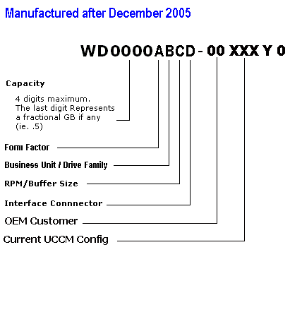

    Может у кого нибудь есть модули или регион для wd84purz-74b2yy0?
    Может есть гарантированно родной 11-ый от него?
    Всего записей: 107 | Зарегистр. 01-08-2023 | Отправлено: 10:47 17-05-2025
    Smyg1
    а чем из пакета то не нравится?
    и что мешает уже готовый с сайта скачать?
    AvalonC5 / WD80EFZZ-68BTXN0_81.00A81_01.08D_CA2L3JGK.zip ROM + Modules + Region0
    Всего записей: 6455 | Зарегистр. 03-10-2006 | Отправлено: 11:05 17-05-2025 | Исправлено: Smyg1, 11:25 17-05-2025
    Enth
    Его уже пробовал. Оверлей идентичный с тем, что в пакете Трекс v20.
    Порылся немного в программе и обнаружил, во вкладке "рэм" некую карту голов - она не читается... Возможно не подходит оверлей!?
    Есть подозрение, что оверлей для этой модели с моим артикулом не подходит.
    Всего записей: 107 | Зарегистр. 01-08-2023 | Отправлено: 11:37 17-05-2025
    Smyg1
    что означает термин "с моим артикулом" применительно к WD ROYL ?
    Всего записей: 6455 | Зарегистр. 03-10-2006 | Отправлено: 11:54 17-05-2025
    Rozik
    Цвет.
    Буратино, ты сам себе враг
    Всего записей: 363 | Зарегистр. 05-09-2001 | Отправлено: 12:01 17-05-2025
    Enth
    Нет я имел ввиду то, что через дефис - wd84purz-74b2yy0
    74b2yy0 - артикул
    В общем полное название модели
    Всего записей: 107 | Зарегистр. 01-08-2023 | Отправлено: 12:01 17-05-2025
    Rozik
    Enth
    74b2yy0 - артикул
    Есть  WD84PURZ-85B2YY0 . Подойдет?
    Всего записей: 363 | Зарегистр. 05-09-2001 | Отправлено: 12:03 17-05-2025
    Enth
    Прошивку уже попробовал - результат тот же.
    Если есть регион или треки, ну или модули по отдельности - буду признателен!
    Всего записей: 107 | Зарегистр. 01-08-2023 | Отправлено: 12:06 17-05-2025
    Smyg1
    Enth
    это всего лишь "User Model String" - только для юзера текстовая строчка...
    никакой роли не играет абсолютно...
    значение имеет название семейства AvalonC5 и версия FW 01.08D...
    остальное все "по барабану"...
