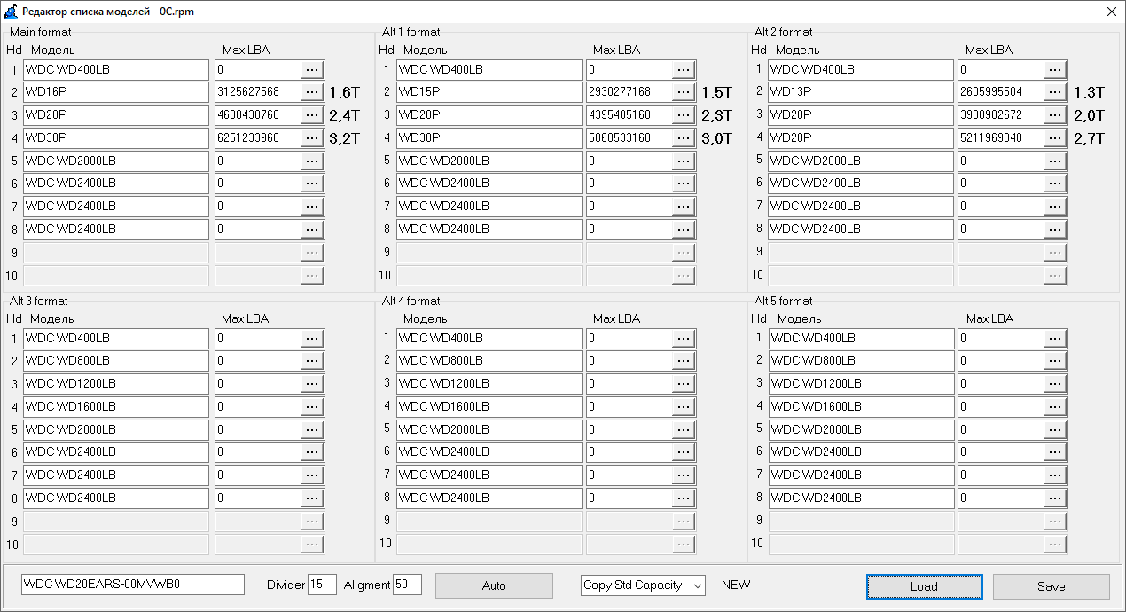

    Раскопки дисков.
    Model : WDC WD30PURZ-74AKKY0
    Serial : WD-WX52D21CSDZF
    Capacity : 3 TB (5 860 533 168)
    Это у нас ApolloCR с картой 1-2-3-4 т.е. 4/5
    Откроем 0С и посмотрим что там
    Согласно 03 у нас ALT1.
    Модуль 0С вообще не вкурсе что у нас в гермоблоке 5 голов.
    Вопрос - когда мы узнали что надо выключить 0ю и что будем делать 4/5 а не 5/5.
    Откуда эта инфа?
    мысли вслух
    ApolloCR ~470 тыс цилидров. 60 зон. 580 SPT макс CMR
    VENICERP ~580 тыс цилиндров 180 зон 680 SPT макс SMR
    т.е. число цилидров подняли на 25% примерно. Видимо точность позиционирования никак
    не позволяет уплотнять сильнее. Т.е в "среднем по больнице" перекрытие треков составляет эти же 25%.
    Вроде было ранее: ширина головки записи 50нм/чтения 20-30нм/трека 70нм/позиционирование +-10нм.
    высота полёта 5-6 нанометров. Чтобы сделать головки меньше при этом же способе записи надо лететь
    ниже иначе мощности не хватит. Ну и две головки чтения с фикс смещением друг от друга вправо
    и влево от цетра трека скажем так. Перед нами в общем то предел того что можно выжать с помощью SMR.
    Как всё это держится вообще? Площадь одного бита сильно уменьшается.
