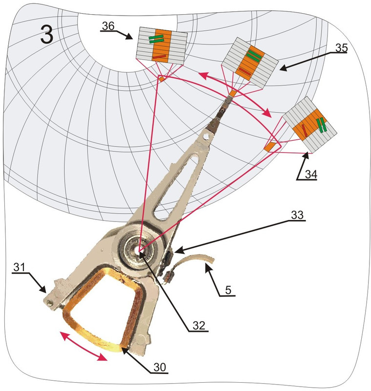

    9402
    PussWithOutBoots
    На внешних и внутренних наклон)))
    как и у пишущих головок естественно,
    а на картинке, что-то кто-то
    зарисовал как ему проще,
    ну и вы соответственно.
    Всего записей: 238 | Зарегистр. 16-08-2016 | Отправлено: 02:26 31-05-2025 | Исправлено: 9402, 02:27 31-05-2025
    PussWithOutBoots
    Насколько я понимаю ситуацию с проверкой поверхности - При точности позиционирования в +-10 нанометров (новый диск) возможна ситуация что при какой-то температуре и неудачном рандоме позиционирования головка чтения будет пересекаться с сектором недостаточно для надёжного считывания. Возможно поверхность этого сектора частично с дефектом и при некоторых условиях сигнал с неё будет недостаточен для считывания данных но при других условиях будет достаточен.
    Всего записей: 551 | Зарегистр. 03-09-2024 | Отправлено: 08:53 31-05-2025 | Исправлено: PussWithOutBoots, 09:11 31-05-2025
