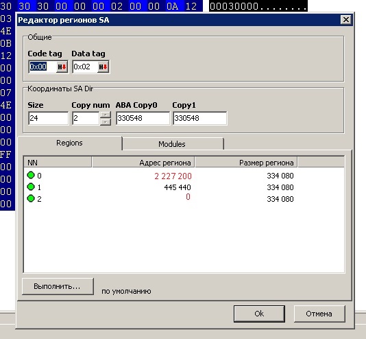

    Вопрос - вот мы делаем трекс и там идёт MiniIBI по H0 и H1 - нашлись какие то дефекты. Транслятор SA сформирован. Диск прошёл трекс. Допустим это вивальди 10/10 а не двухголовый диск и нам надо выключить 0 или 1 где находится копия SA. В этом случае ведь отключается командой всегда, без претензий к качеству SA. Далее мы читаем оставшуюся копию композитом а потом записываем прочитанное в обе копии по ABA. И никогда не возникало ситуации чтобы это не удалось сделать. В то время как многократно возникала ситуация что MiniIBI не идёт и наш скан SA находит там много дефектов переполняющих лог IBI => вырубает головку целиком. Каким образом отключение головки командой всегда решает вопрос качества SA? Откуда берётся новый транслятор SA на новую копию SA на следующей головке если его невозможно сделать за время отключения?
    Получается если бы мы вырубали головку в скрипте командой то обходили бы вопрос некачественной SA при хорошей UA.
    И второе если бы мы нашли дефекты переполняющие лог IBI и вместо того чтобы рубануть головку сменили бы карту голов в RAM.
    Запустили бы MiniIBI по новой карте т.е фактически на других головках. Если это прокатило бы то спаривание регионов.
    Таким образом возможно было бы сохранять головки с хорошим UA при нехорошем SA да?
    Допустим D3S на 0-1-4-5
    Перед запуском MiniIBI ставим карту голов в RAM 0-0-0-0
    Делаем. Сохраняем код ошибки. Не сам транслятор.
    Узнаём коды ошибок MiniIBI также по картам в памяти 1-1-1-1/4-4-4-4/5-5-5-5.
    Выставляем в регионы первые две карты закончившиеся успешно. Запускаем MiiIBI уже для
    получения транслятора SA. Таким образом возможно что SA будет на 0 и на 5. Вопрос лишь в том чтобы в ROM было прописано такое число регионов да? В рембрандт такое прописано там все 10 например.
    Либо можно сделать по другому если у нас в ROM только два региона. У нас пролетает MiniIBI.
    мы начинаем сканировать сами и допустим пролетает 0я а 1я в порядке. Мы спариваем регионы
    и теперь обе копии SA находятся на 1й. Это штатная ситуация для одноголовых дисков да? Лаба
    отображает их регионы как спаренные. Таким образом не теряя число голов продолжаем просто с
    одной копией работать. Так проше логика скрипта по моему будет. Если пролетают 0 и 1 одновременно
    то это не поможет. Нужен первый способ.

    При условии наличия комплекса и минимальной правки в скрипте можно руками сформировать карту регионов в пзу на головах, отличных от 0 и 1. И пофигу, сколько регионов - 2 или 10.
    У одноголовых регионы расположены друг за другом, они не спарены - адреса начала региона разные.

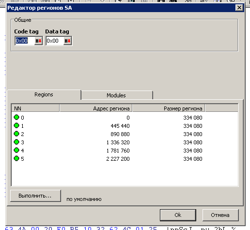

    Сформировать карту регионов как если допустим в ПЗУ два региона, а голов 6. Как туда добавить другие регионы на оставшиеся головы и как варь будет с этим работать? Там где 10 голов и 10 регионов вопросов нет. И у меня есть мнение что mini IBI оперирирует фиксированными номерами лог голов. И нам чтобы это обманывать надо на лету в RAM менять их. Но это всё теоретические рассуждения чтобы попытаться лучше понять механизмы работы диска.
    Насчёт спарены не то я сказаал. Если после трекса у двух голового диска одна голова то лаба пишет спарены. Там нет двух копий.
    Вот WD30PURX на 6 головах. Регионов только три.
    Но можно подобрать FW в этом же семействе где их будет полные 6 но так бывает не всегда.
    Может быть хватит перести между версями FW пару 0B и 20B. Тут нужен специалист)
    Если можно будет делать ПЗУ с числом регионов по числу голов то можно по результатам нашего собственного
    теста SA формировать карту регионов выставив в 0й и 1й регионы головки с минимумом дефектов.
    Всего записей: 548 | Зарегистр. 03-09-2024 | Отправлено: 21:12 31-12-2024 | Исправлено: PussWithOutBoots, 21:25 31-12-2024

    sandy_t
    И как добавить в ПЗУ регионы которых ни в каких версиях этого семейства нет?
    зачем добавлять?
    Пример переноса нулевой копии на вторую голову
    Всего записей: 177 | Зарегистр. 04-01-2013 | Отправлено: 01:13 01-01-2025 | Исправлено: sandy_t, 01:16 01-01-2025
    PussWithOutBoots
    На вторую я перенесу без проблем. у нас ведь прописано для 0-1-2 а на пятую как?
    В некоторых FW для D3S прописаны все 6 регионов. Но в некоторых только 3. И вот имея 3 как
    перенести на 5ю головку.
    Плю осталось непонятным откуда возьмётся транслятор SA для этой 5й головки.
    Всего записей: 548 | Зарегистр. 03-09-2024 | Отправлено: 09:00 01-01-2025 | Исправлено: PussWithOutBoots, 09:18 01-01-2025
    sandy_t
    Для любой головы адрес начала региона легко рассчитывается (при условии отсутствия дефектов SA) - номер головы умножить на адрес начала первого региона. А можно просто подсмотреть адрес в пзу, где прописаны все регионы (на Ваш второй скрин).
    Т.е. для пятой головы будет так:
    А что такое транслятор?
    Сравните 30 модуль у дисков (без дефектов в SA), можно даже от разных семейств с разным количеством голов и ответ на вопрос откуда взять транслятор станет очевиден.
    Всего записей: 177 | Зарегистр. 04-01-2013 | Отправлено: 10:36 01-01-2025
    PussWithOutBoots
    А мне вот не очевиден. Есть образцы дисков у меня прошедшие трекс и имеющие 100+ скрытых дефектов в SA. Текущий рекорд 120 дефектов. Ну и где в общем случае брать транслятор тогда и как считать адреса регионов?
    Всего записей: 548 | Зарегистр. 03-09-2024 | Отправлено: 10:50 01-01-2025 | Исправлено: PussWithOutBoots, 10:53 01-01-2025
